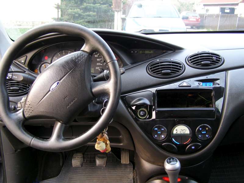

Jde to dodělat, ale musíš udělat tohle 8O Dodělával jsem i digi klimu :) no a předělával podsvícení na modro-bílé :wink:
