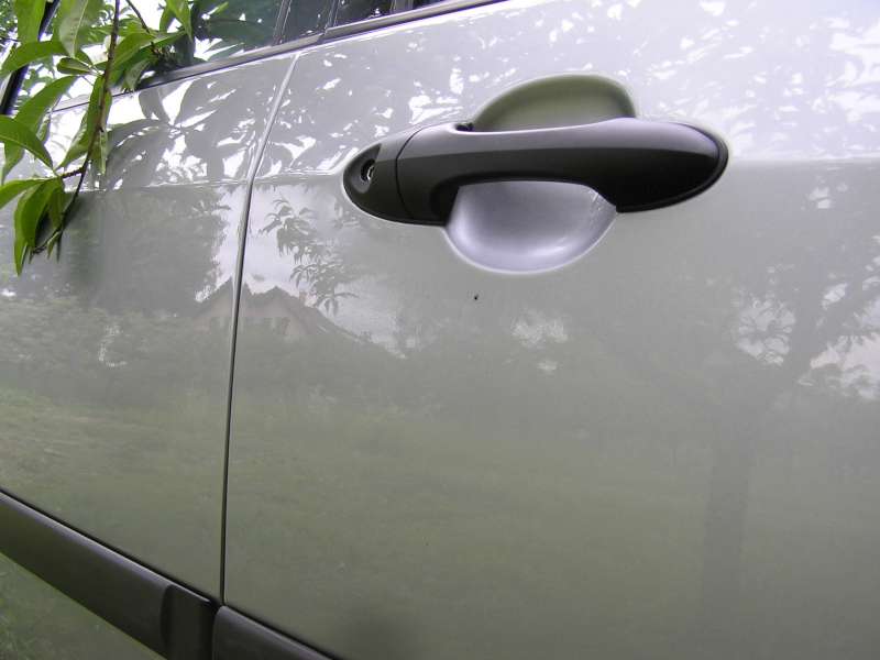

Mám opraveno!!!! Odřenina byla taky součástí opravy! Minulý týden jsem byl na opravě a perfektně se povedlo. Nic není poznat. Jen při detajlnějším prohlížení to u hrany dveří už nešlo vytáhnout, ale je to jen malinkatá čárka, která normálně vidět není.

Re: Smartfix
Co by tě konkrétně zajímalo? Oprava trvala cca 1,5h a cena byla 1500,-. Nástroje který používali nebudu popisovat, páč byste to asi nepochopili z mýho výkladu. A na netu se dají najít videa.
. Co mě na tom nejvíc překvapilo - ani se nemusel rozebírat tapecírung. Oprava proběhla z venčí a ještě nějakou tyčej si pomohli, kterou prostrčili skulinou u okýnka. Fakt machři to jsou! Jednu fotku jsem našel. Někdy sem hodím lepší až nafotím.

Re: Smartfix
Mno dělaj to ruzně, buď uplně normálně kladívkem (NEZKOUŠET), nebo takovou jakoby tyčkou zahlou - mají velkou páku, jde to dobře, nebo podtlakovým tahem, případně presem.... Není to žádná věda, ale nemůže to dělat každejzeck píše:dveře jsem odstrojil, ale ani jsem si neškrt, když jsem to zkoušel vymáčknout nazpět. Vím, že mají určitě lepší vercajk, ale nevím jestli se to zas nebude vracet zpět a bude to držet. Odřeninu zkusím rozleštit a doufám, že to alepsoň trochu pomůže. Že to půjde úplně beru jako nemožný!
