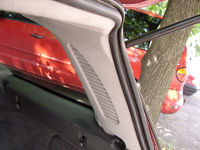

u focuse combi r.1999 jsem objevil vzadu v kufru po obou stranách takové průduchy. K čemu to je ventilace?? bo co, ale at točím ovladačem ventilace do různých poloh, mám ventilátor naplno bo puštěnou klimu, tak z toho nic nefouká

hojte, rád bych věděl jednu věc:
je to chyba? díky za odpo Dalis

ne jen dekorace

to co tam predkem nafunis musi nekudy ven ne? nebo chces aby se ti to nafouklo

forbes: ale ono to neůstí ven, heh
díky foki, zase vím něco nového, aspon nebudu při koupi za blbce....i když kdyby to třeba nějaký prodávající náhodou taky nevěděl a já bych ho přesvědčoval, že to nefunguje, že z toho musí jít vzduch, tak by možná taky uvěřil a uhádal bych nějakou slevu, hehe

Fungovat tam nic nebude.Ale souhlasím s forbesem...Tudy Ti proudí vzduch ven....

to si pis ze to je odvetrani prostoru

ok souhlas, nějaký větrací účel to asi bude, ale já myslel že to je spojené s topením, což dle fokiho není.

Pokud vim tak podle toho co sem mel na fieste tak po sundani narazniku jsou takove gumove krytky ktere pri zavreni dveri nebo kufru upusti vzduch ven a zase kdyz otviras tak to zase nasaje vzduch z venci aby nevznikal v aute podtlak. Predpokladam tedy ze pod naraznikem focusu budou taky tyto kapsy a funkce bude stejna...
