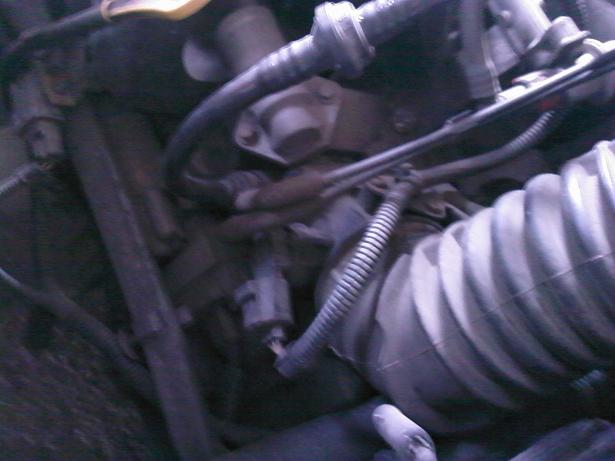

takže tak!vaha vzduchu je pouze dole!
a ta odvětravací hadice víka je fotka tu....no a tu hadičku sem zavedl za filtr kde jde filtrovany vzduch!protže mi přišlo že ona saje,a v airboxu byla napojena ze spod.
tak chcu jen vědět jestli je OK takoveto zapojení že si to bere přefiltrovany vzduch...nebo je to špatně,protože to nesaje...ale i vylučuje a tudíš by mi to hazelo bordel do filtrovaneho!

petulaGD: muzes to tak mit, nektere origo konus filtry maji taky pripoovaci prirubku pro to odvetrani klikovky, ale pujde ti sajrajt z klikovky do filtru
resenim je koupit mensi filtrik tzv. oddechovy, a ten nasadit na tu hadici odvetrani. Ja to resil tak ze jsem hadici vedouci z motoru zkratil na cca 5cm a nasadil ten oddechovy filtrik (vyjde asi na 150,-Kč, a nebo pisni mi na icq a dam ti ho gratis)
jo a koukam na ten tvuj motor,pres svicky nemas dekl tzn. ze mas novejsi typ motoru (FYDB), ten se montoval zhruba od roku 2001 ?

kdyby to foukalo tak by jsi mel mit v origo airboxu bordel a to si myslim ze si nemel,aspon ja teda ne,kdyz jsem predelaval sani. Ja to vyresil tak ze jsem tam nechal spodek od airboxu na kterym je napojeny ze spodu sani a cerstvej vzduch mi de primo k filtru.A hadicka se filtruje tak jak predtim

ta hadicka u origo vede do airboxu, kde se to filtruje pres takovou molitanovou kostku co je pred hadici toho odvetravani (a ta kosticka je po letech pekne nacucla olejem a sajrajtem)

romik:jak se mi zasere filtr od klikovky? Focus je 1999,motor puvodní,vše jak bylo koupeno u noveho!ja sem uvažoval nad tím oddechovým,ale cestu do ovy nemam na autoburzu,mam svaty tyden a musim se učit,takže na icq sem cca 2 minuty denně večer.
ja ho měl tež nasakly olejem atd.....a docela dost....ty mluviš rozumně tu,takže jen to saje jo?nevylučuje to nic?tak jak se mi to zasere?a pokud vylučuje tak proč to zasere filtr mvšak by to mělo jit přímo na vahu do motoru pokud vylučuje ne? dik za namahavé odpověd

petulagd: ja bych rekl ze ten olej obcas vystrikne tim ze to uvnitr motoru pracuje, odstrediva sila..
jak to pujde na vahu vzduchu tak je to taky pekny pruser, origo vaha vzduchu je pekne draha zalizitost a taky uchylna na cistotu..takze doporucuju to predelat tak jak jsem psal vyse

ja zkusim do mototechny u nas tu....ale dik za nabidky!jinak romik...eště věc....jak sem vindal tu houbičku tak byla zašpiněna pouze tam kde to nebylo přimo napojene na houbičku...všude kolem,jinak u toho ventilu byla krasně zelena,takže muže to eště vstřikovat?!

tak sem to jinak vykutil
Stare damské silonky + kousek molitanu -> molitan vložit do silonek -> dat do hadičky a stahnout
myslim že to bude good,za měsic kouknu jestli je to moc špinave,a neni problem pro mě to postuplně měnit!je to otazka minutky.
na připevněni k filtru sem udělal díru do hajzl trubky,tak aby mi tam vlezlo vičko prupisky...ktere sem udělal pruchozí,to něj narval ty silonky s pěnou tak aby nemohla vypadnout,dal na to hadičku,a zastrčíl do te hazl trubky...těsní suprově,myslim že to bude OK

vydim dobre nebo tam mas taky tu spodni cast airboxu? Jestli jo,tak tu hadicku vrzni na puvodni misto a hotovo,zadnej bordel to delat nebude

Já jsem tam na tu hadičku měl v tom origo airboxu takovej molitan přes keterej se to filtrovalo. Tak jestli ho tam máš, tak to tam pak můžeš v klidu vrznout
