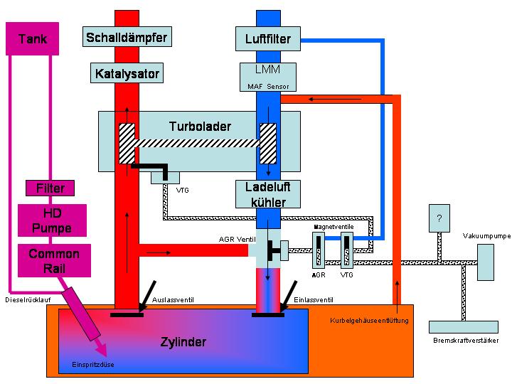

Zkusil bych znovu vyčistil ten EGR. Možná není úplně zavřený a to pozná snímač polohy, což vyhodnotí ECU jako větší potřebu nafty a to způsobí to kouření. Jak říkám, po vyčištění EGR u mě zmizelo cukání i kouření při akceleraci. V příloze je schéma regulace EGR ventilu u mondea. Popisy jsou německy, ale myslím že celkem srozumitelné. Iggyrockjama píše:podla mna ak po zoslapnuti plynu vyleti kudol cerneho dymu tak to neni o.k.![]()

iggy, hned jak mi vratia auto od forda tak to rozoberiem znova
btw. ked som mal EGR vonku a cistil ho, tak som skusal ci sa ventil, resp. ta membrana nejako hybe a ani prd nedalo sa tym pohnut
vysvetlil som si to tak ze to je ovladane elektronicky, lebo niekto tu pisal ze mu tym slo hybat .... a v mojej teorii ma utvrdzuje pritomnost toho konektora na konci EGR
diagnostika žiadnu chybu neukazuje, a podla informacii tu su dva druhy EGR, ovladany podtlakom a ovladany elektronicky.... podla obrazku motora ktory si hodil sem( ale do ineho vlakna ) mas stejny motor ako ja MY2005/96kw/EURO4 - typ N7BA tušim že je můj. možeš mi povedat či vieš hybat tym mechanizmom na zatvaranie ked vyberies EGR ?
