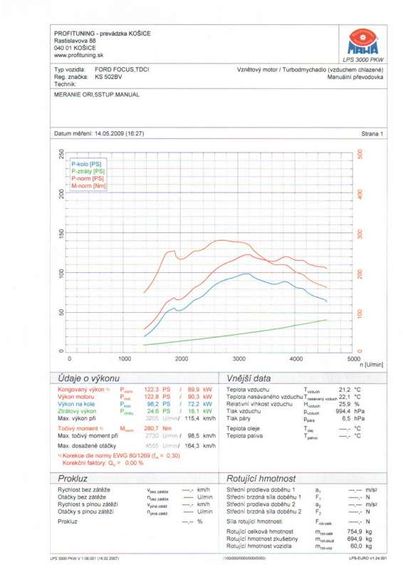

Vcera som absolvoval upravu softwaru (chiptuning) a aj meranie pred a po uprave v Košiciach na pobocke PROFITUNING.(stav na tach.: 122 000 km) (filter papier ale chcem menit za KN)
ORG papierovo 85kW 115PS (koni) 1.8TDCi 85kW 2003
Pred upravou meranie: 90kW 280Nm
(technik vravel ze realne je 85kW, ze 90kW je spicka kvoli zlemu nastveniu org soft.mapi)
Po uprave meranie: 100kW 310Nm 135PS (koni) (zaokruhlene)
(technik vravel ze to moze este stupnut cca 5 koni po zabehnuti)
Hlavne krivka výkonu sa vyrovnala a rozsah vyuzitia otacok stupol cca:
z 2300 - 3300
na 2000 - 4000 (podla skusenosti z jazdy a v podste aj z grafu)
Motor ma jednoznacne lepsi chod a aj vykono je na tom lepsie.
Podla palubneho PC spotreba ked som isiel po dialnici:
tak pred upravou tak pri 120km/h spotreba 5.5 l/100km
teraz po uprave pri 120km/h spotreba 4l/100km tak ukazeju palub.PC.
takze som zvedaby co bude ked natankujem plnu a po prepocitani ze aka bude spotreba...
Tak na zaver este prilozim grafi z merania na brzde...

Vyzera to fakt velmi dobre
Spotreba na dialnici uzasna, som zvedavy, aky je dojazd v zmiesanej prevadzke
Ja pojdem buduci rok do Bluefin, uz som rozhodnuty.
Ty tam mas uz EDC16 (riadiacu jednotku), vsak. Na kolko eciek vysla tato uprava?
Tento motor ma urcite velky "skryty" potencial, uz dost vyraznu zmenu som pocitil ja po instalovani K&N a to nemam kit len vlozku...

Tak po par natankovanych plnych nadrziach....
-na palubny PC sa nejak ohladom spotreby neda spolahnut...
- po prepocte tankovanie a pocet km...:
podla typu jazdy naposledy 6,2 ale jazdil som aj pomali aj rychlo
moj pocit je ze spotreba neklesla ale ani nestupla.....
pocitadlo ukazalo 820km tak som to radsej natankoval....cca 51litrov
END
END
