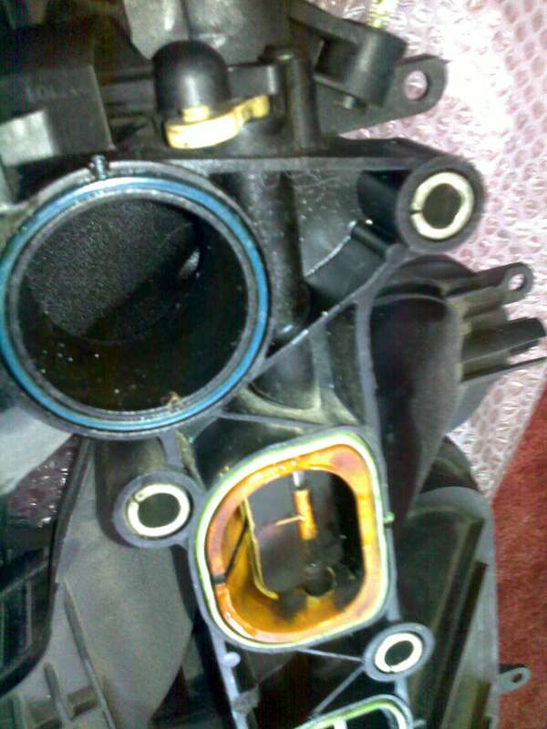

Před chvilkou podal Wizi tyto informace.
Tak od včerejška jezdím bez klapek (předtím jsem jezdil s natvrdo otevřenými), zmizelo rachocení a klapání podobné zvuku vadných hydroštelů, na chodu a zátahu motoru žádnou změnu nepozoruju. Lítá to jak raketa, na dvojku jsem to (v rámci testování samozřejmě) rozjel na kilo.
Ven šly klapky, hřídelka i podtlakový ovladač, hadička od podtlaku se zaslepila.
Měl jsem už skoro namále, na prvním válci byla klapka už dost vymletá a držela jen na jedné straně. Prakticky všechny měly vlastní uložení podstatně zmenšené a uložení ve futrech bylo vymleté do oválku. Díry jsou zašpuntované, jak na kraji, tak mezi jednotlivými trubkami, aby na sebe neblafaly.
Nevím, jestli jsem to už psal dříve, ale musím to zdůraznit znovu - po této zkušenosti naprosto nechápu, k čemu tam jsou. Jestli to není akorát nějaký ekologický ojeb.
Funkci klapek mám docela dobře nastudovanou a fungují tak, že v nízkých otáčkách jsou naplno otevřené a při vyšších se zavřou, takže motor škrtí.
Je to tedy přesně naopak, než jsem se dočetl na cmc a jiných fórech, kde se razily teorie, že v nízkých je to zavřené, aby to lépe míchlo směs v nízkých otáčkách a zlepšovat tak krouťák, spotřebu, emise a kožíšek králíčka Azurita. Není to pravda, takže jejich účel je mi záhadou, zvlášť když je to zdroj takových problémů.

Re: Konstrukční chyba sání DURATEC HE
ballu máš naprostou pravdu
   , nedalo mi a šel sem hned do regálu v ložnici kde mám schovaný sání.
Je tomu opravdu tak když sou otáčky malé je to otevřené a když vyšší - podtlak v sání větší klapky se zavřou
 , nedalo mi a šel sem hned do regálu v ložnici kde mám schovaný sání. Je tomu opravdu tak když sou otáčky malé je to otevřené

Jo máš pravdu, na něho jsem zapomněl, konkrétně on měl dodat rozměry otvorů čepů pro klapky Wizimu. Já bych je pak nechal udělat ve větším množství záslepky na soustruhu , a jen by se to přes lepidlo do otvorů nakleplo / soamozřejmě oválné otvory zkalibrovaný na stejný rozměr stavitelným výstružníkem/. Technicky na tom pracuji delší dobu ale prakticky  provádí Wizour.Já před panelákem akorát mohu kontrolovat kolik přibylo škrábanců na laku od těch autoškolních rychlokvašek.

ballu nedalo mi opět abych nešel vytáhnout sání z regílu a udělat pár pokusů, zjistil sem, že když udělám čepy 12mm půjdou pěkně nalisovat bez nějakého pnutí aby ten plast nerupnul, bo výstružníkem by to šlo,ale tak dlouhej teda nemám

Jestli je to tak velký průměr, tak to není potřeba ani dělat. V kovomatu mají od průměru 8 a výše umělohmotné zásleky děr za pár haléřů . Stačí pak jen zakápnout sekundovým a naťuknout. Před hodinou jsem se byl podívat do motoru, co je třeba odmontovat pro úpravu. Ale kašlu na to . Wizi mně dohodl u mechanika, co mu to dělal, že to naplánuje i pro mne. Tak to budu dělat v Jeseníku asi  toho 22.5. Má to v ruce , ví co kde a já u paneláku tak kulové. Cena za práci kolem 1500 Kč a tutovka že to bude OK.
