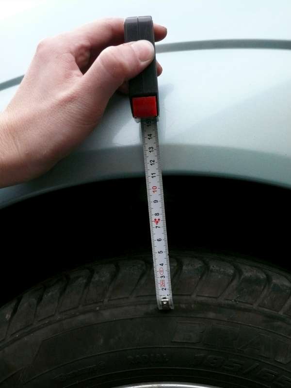

Všiml jsem si o víkendu že mezera mezi pravým předním kolem a blatníkem je menší asi o 3 cm na pravě straně než na straně levé asi o 3 cm. Poznal jsem to tak že na jedné straně jsem sotva strčil fotak a na druhe strane v pohode. Nevíte v čem by mohl být problém? Další věcí je že mi vrže něco na pravé straně při zatáčení a při průjezdu přes hrboly.
U zadních kol taky nejsou uplně stejné ale je tam menší rozdíl. Myslíte že s tí můžu ujet ještě cca 300km než to dám do servisu. Už jsem s tim asi možná nějakých 150 najel - beru podle toho kdy mi začalo vrzání.

No a pravdepodobne mas problem s tlmicami,ak teda nemas auto po nejakej vaznej buracke.

Ano hledal jsem a prosel skoro cele forum ale nic moc jsem nenasel, krom toho ze by to mohli byt tlumice. V servisu mi rekli po telefonu, ze spis péra. Chtel jsem se spis zeptat jestli to spolu souvisí, nebo na co se podívat a co zkontrolovat. A jestli uz se to nekomu stalo. Zalozil jsem 3 temata, prvni uznavam ze zbytecne.

Prošel, jsem většinu. Vždy konkrétní části. Čtu to tu již druhý týden akorat jsem předtím nebyl reglej. 3 temata jsem našel o vrzání z přední části ale byli ty asi 3 ruzny příčiny, manžety, tlumiče, a gufera. O různé vzdálenosti kol od blatníků jsem nenašel nic. Sorry jestli tim pusobim nejake problemy, ale tohle byl snad poslední dotaz. Koupil jsem fofo asi pred tydnem, na spoustu problemu jsem našel odpověd ale na tyto ne. přišti stredu to jde do servisu a jsem z toho docela nervozni.

No a co takhle prasklé péro na pravé straně?
Tak 3/4 závitu nahoře...

tak bych se zkusil podivat na pero. par lidem už pružina praskla

přesně takhle to měl známej nedávno na focusu TDCi
abyla to pružina

Bude to určitě pružina, mě praskly postupně přední obě
http://www.ford-focus.cz/forum/viewtopi ... =83&t=1025
Při otáčení volantem na místě se ozývalo skřípaní, jet se s tím dalo ale táhlo to do strany.

Tak to byli tyčky stabilizátorů to vrzání. Pružina není ani jedna prasklá jsou prý taky ještě originální. Vyšlo mě to 3200,- za tyčky + prace.

tycky sposobovali to vrzganie,ale co to malo spolocne s s tym,ze si mal rozdielne fugy medzi blatnikami
No a na zadnej naprave uz vobec nie,lebo tam ani tycky stabilizatora nie su.
podla mna si pri merani stal na nerovnom podklade
