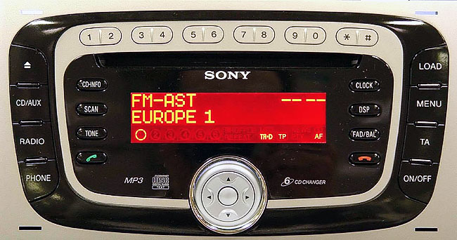

Radii do Fordu jsou desítky, ale do tvého, tvarem nic moc, ty máš model, co by prakticky měl umět vše, krom NAVI, BT, USB.
SONY CD3XX-CDI-ISLAND-KW2000, PART NO: 7M5T-18C939-JD CDX-FS307JD, PROCESOR: TMS470R1VF48B,

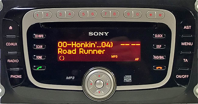

Ještě ten sám model co máš ty, ale ten má v sobě už i CD měnič na 6 ks CD. Ten tvůj model zřejmě bude podporovat externí CD měnič a do toho konektoru by se dal připojit interface, který by uměl USB, BT, AUX atd., ale to bych musel vidět ze zadu jaké tam jsou konektory a kolik pinů má ten konektor na CD měnič.
SONY CD3XX-CD6-ISLAND-GGDS, PART NO: 7S7T-18C939-BE CDX-FC34XBE

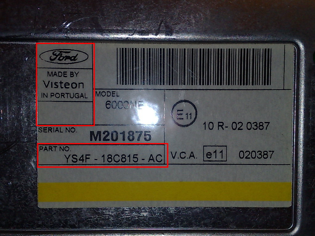

Co je podle tebe klasické 6000CD, těch klasických je několik druhů. Pro určení je dobrý tady ten štítek:

Příspěvek od Raada » 06.05.2009 16:11
Aha, ten predpokladam, ze uvidim az kdyz vyndam radio, co? Neda se to zjistit ze serioveho cisla nebo te karticky, co mam k radiu a kde je uvedeny kod?
