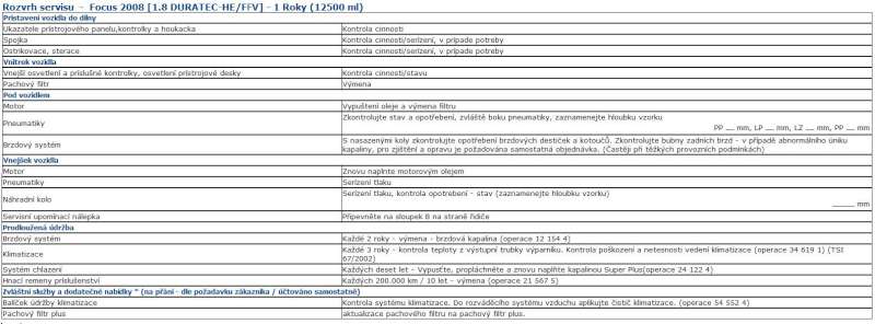

Jen bych doplnil, že pylový se měnil každé 2 roky u Focuse II 01/2005-12/2007 . U Focuse II po FL (2008), už je asi standartně montován pachový filtr, který se má měnit každý rok!! Aspoň je to tak uvedeno zde: http://www.etis.ford.com/fordservice/se ... uleForm.do
Alexino: Tzv. upgrade z pylového na pachový resp. pachový plus u 01/2005-12/2007 a upgrade z pachového na pachový+ u FL2008 je jen a pouze na přání zákazníka.

tuto je ta aktualizacia: Je to vo forfoc-eho prispevku o 2 strany spat, posledny riadok
http://www.ford-focus.cz/forum/download ... &mode=view
