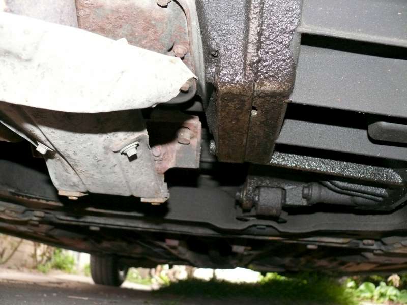

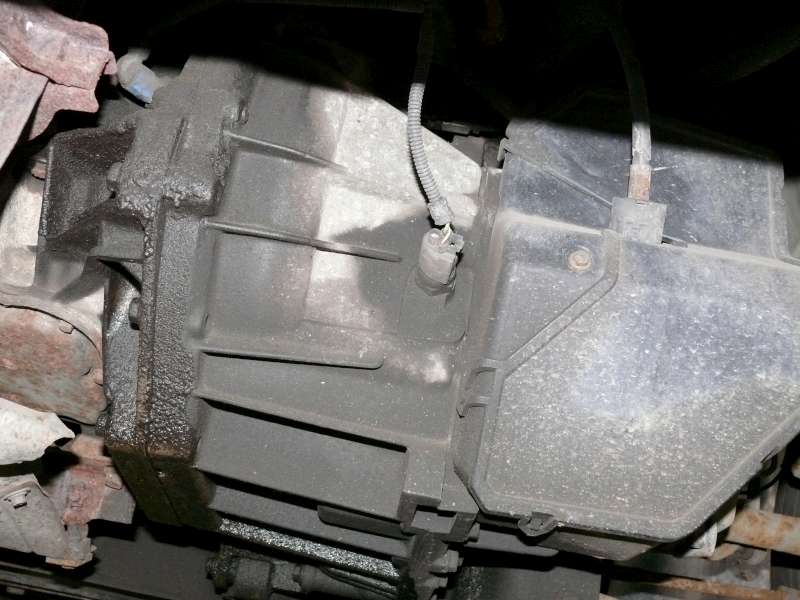

Neco tece dole u motoru.
Co myslíte že by to mohlo být?

Re: Neco tece dole u motoru.
Nejsem nějaký ztnalec těhlech věcí,ale asi olej z vany
...ale počkej si ještě na vyjídření pánů mistrů kteří tomu rozumí
Řekl bych že to vypadá z převodovky.
to jsem taky mel, je to na spoji motoru a prevodovky. pokud to chces delat doma tak bych asi zkusil nejaky aditivum do prevodovky (obnova tesneni atd) a dotahnout ty srouby...

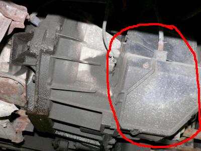

Sorry za OT, ale nechci zákládat nové vlákno a když už to tady tak pěkně znázorněno
Asi FOKI: POtřeboval bych vědět co je to za kryt k čemu slouží a jaké má číslo náhradní díl.
Musím koupit nový pač ho mám rozbitý
za tim krytem jsou lanovody razeni kamo
ten olej - chtelo by to poradne umyt a pak zkontrolovat odkud to tece protoze takhle je to moc poblité , ale vypada to na simering na klice
ten plast kreje prepakovani razeni , kde jsou lanovody na razeni a je tam napousteci otvor na olej do prevodovky .
