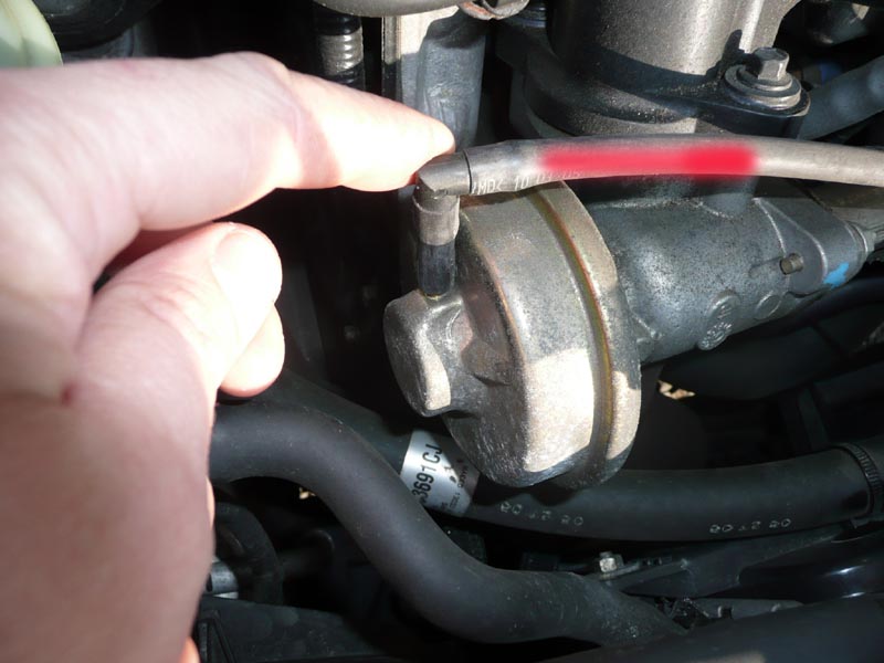

Tak já na to dnes koukal.Přístup se zdá být dobrý...Jen nevím jestli třeba něco přes ty hadice nezavzdušním.Opravdu tomu nerozumím,ale neměl bych ne???Nerad bych si přidělal starosti....A opravdu je lepší to hned zaslepit????Já bych ho chtěl asi jen vyčistit...

já hlavně nevím ani co všechno by se mělo zaslepit a co může zůstat průchozí. Ta podtlaková hadička by se asi taky měla něčím ucpat né?

To já bohužel nevím...Opravdu nám nikdo neporadí?

Já na svém ucpal jen ten přívod z výfuku do sání, tu podtlakovou hadičku ne. Ale mám jiný motor, tak nevim ... A někdo ucpává i tu podtlakovou hadičku ...

A ucpat???To znamená,že jakmile to sundám,resp.začne vnikat do otvoru vzduch,hned to musím zalepit např.páskou???

myslím, že to nemusíš ucpat okamžitě. Něco z toho možná uteče, ale to by nemělo vadit, ten podtlak se tam potom, až to zase připojíš nebo ucpeš, vytvoří znovu.

Víte co.Já tomu totiž úplně prd rozumim,tak nevim co si můžu dovolit.Tak na to někdy vletim a jak co sundám,takto radši zalepim... :wink:

já tomu taky rozumím jako koza petrželi, ale tohle si myslím že by nemělo vadit. Ale před nstartováním bych to něčím ucpal aby ŘJ třeba nenačetla nějakou chybu v tom podtlakovým potrubí. Sice se tu píše, že se to zadělávat nemusí, ale já bych byl klidnější.

No já jsem měl EGR sundaný cca před měsícem, měnil jsem malí termostat na chlazení oleje a musel jsem sundat i sání. Ale musí říct že to bylo teda docela zanesené hlavně sací kanálky a EGR byl jak kdyby to mělo najété 500 tis KM celé jsem to čistil celí den ale je to krásná práce akorát sem to černé sundával z rukou asi týden ale pohoda.

Takže si ho celej zdemontil a vevnitř kompletně vyčistil?Ten nános je tuhej?Není to jako vytřít hadrem?Prý je tam ten mechanizmus na otvírání klapky hodně zanesenej,tak umýt hlavně ten....Uvidim ho?
Hadice si teda nezaslepoval...Až ho dám zpátky,tak normálně nastartuju a pohoda,jo?Všiml sis nějaké změny?

Kóťa: demontuj, vyčisti a vyzkoušej. Nic nezaslepuj. Ty nánosy jsou podobného složení jako karbon. Dobrý je prý čistič na karburátory, který ten sajrajt rozpustí a pak to jde vytřít hadrem.
