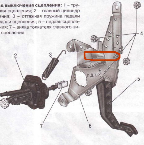

Mne tiez vrzgal spojkovy pedal len ked sa auto z vnutra zohrialo (stanie na slnku a podobne). Riadne som to prestriekal WD40 v mieste koliku okolo ktoreho sa otaca pedal a je klud.
kolik, ktory drzi pedal je v cervenom

pekny obrazek, hodim na to taky oko...diky loomy :)

No tak mě se konečně povedlo vyřešit to vrzání spojky. Teď jak je tepleji, tak už se to nedalo vydržet. Nastříkal jsem to Bernerem. Snažil jsem se kolem toho místa jak je ta pružina a za ní je takovej bílej váleček nebo tak něco, a to když jsem trefil, tak to přestalo konečně vrzat. Sem rád, že už je klid a nic nevrže. A komu to stále vrže, přeji hodně štěstí, při odstraňování problému :D

:idea: Vrzání pochází od dvojčinné vratné pružiny spojkového pedálu, řešení přímo předepsané Fordem je namazání vodícího kolíčku této pružiny mazivem s obsahem grafitu.
Tato operace pomůže v 99% případů trvale, pokud se projeví vrzání i po tomto úkonu, je nutné pružinu vyměnit.
