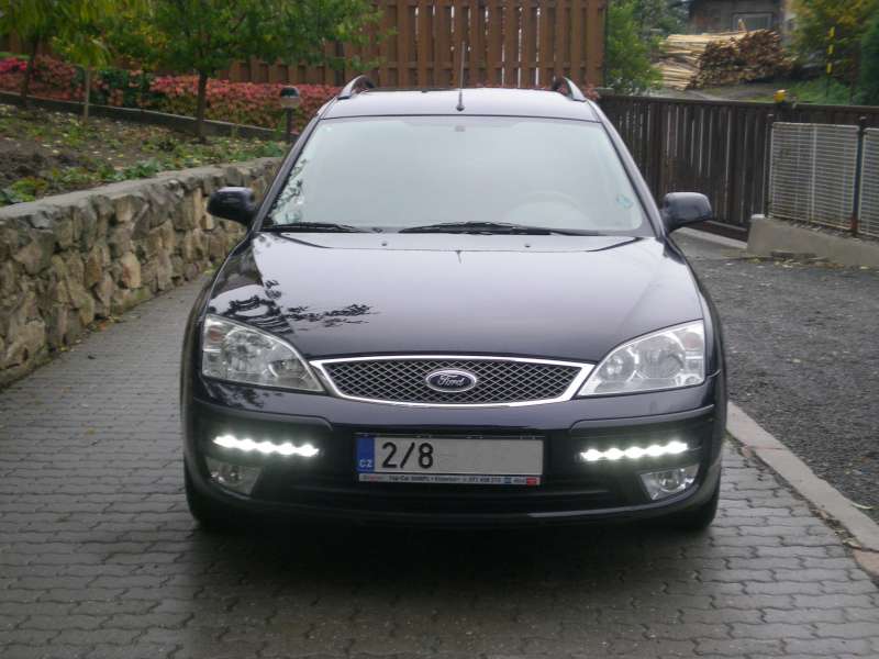

Hoši kdyby jste věděli co mě to stálo práce a úsilí ty světla tam dostat tak to dělat nebudete a finále posuďte sami.....

No nazdar Antoníne, vítej a hned přijímej pochvalu jak se ti to povedlo,a věř, všechno něco stojí, ať už peníze, prácu a nebo rovnou obojí

Ahoj, jj, výsledek opravdu stojí za to. A tuto neděli když jsme se míjeli na tř.T.Bati směrem na Vizovice tak jsem si toho hned všimnul
Klidně bych uvítal detailnější foto jak jsi to tam dostal

jj tak to jsem byl já něco po páté jsem jel domů do Vizovic od přítelknině, ale taky jsem si tě všimnul hlavně těch velkých kol, no práce byla byla docelá nářočná první jsem zavezl nárazník do Napajedel k boříkovi, který tam udělal ty díry a navařil tam držáky potom jsem nechal nastříkat nárazník a musel jsem trošku upravit prední vzpěru abych to tam dostal a pak trochu elektriky a řídící jednotka pro stlumení při zapnutí potkávacích světel
suma sumárum cca 11 000 no a teď se chystám na spojku protože mi jde stuha řadit 1 a R

F*cking Hell, 11 000? Ved zato mam 6 kusov novych vybojok. Ale je to naozaj pekne. Pekne si sa s tym popral
