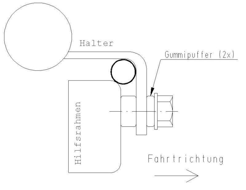

Na slovenském foru je přesný návod i s fotkama. Tady: http://www.upnito.sk/imggal.php?viewGal ... b9462c2145
a celé vlákno tady: http://www.fordclub.sk/forum/viewtopic. ... c&start=30

tak co bordel ? a kdyžtakto obkresli a vyrobíme nerez stejně jak bylo na focusu
