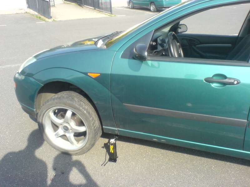

zdravim, chci si od zanmeho koupit kola, mel je na peugeot 307, 225/45 R17 a ma docela maly ET, 15 ... podle me, na FF1 moc nepadnou, co myslite vy???
Tonda-B
Příspěvky: 445
Registrován: 05.02.2009 23:05
Bydliště: Praha 10
Re: Pneumatiky
Příspěvek od Tonda-B » 10.04.2009 14:41
spirt píše:zdravim, chci si od zanmeho koupit kola, mel je na peugeot 307, 225/45 R17 a ma docela maly ET, 15 ... podle me, na FF1 moc nepadnou, co myslite vy???
Myslím si totéž a navíc mají o 1,8 mm větší průměr středícího otvoru.
Jak si chceš vyrobit středící koužek se sílou stěny 0,9 mm, abys ho nerozdrtil?

tak trosku nepadli :D nebo spis vubec :D ale opravdu pekny jsou :(
225/45 R17 ET15
225/45 R17 ET15
