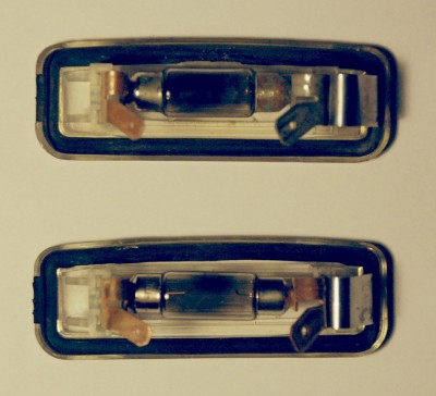

Kdyz jsem vcera demontoval zamek zadnich dveri, musel jsem odsroubovat listu s osvetlenim SPZ. Je pripevnena 3 srouby a ten prostredni byl v plastu odlomen. Proto zadni lista neprilehala a k osvetelni SPZ se dostavala vlhkost.
Protoze jsem nechtel kupovat nove osvetleni (pouzite se nyni neda sehnat), proto jsem lampicky ocistil. Zadni listu mam jinou, pouzitou, ale se vsemi srouby. Zitra jen sezenu silnejsi oboustrannou lepici pasku, abych listu poradne zatesnil.

Re: Osvětlení SPZ
Příspěvek od NEEO » 09.04.2009 22:38
Bylo to pěkně zoxidované,ale vypadá to,že jsi si zase poradil-hihi

Konstrukcne je to dobre vymyslene, nemelo by tam zatekat. Otvory pro lampicky maji zevnitr vyvysene mantinely, takze voda, ktera zateka za listu by mela otvory obteci a vytokovymi otvory ve spodni casti listy vytect ven.

Prosím tě, čím se ti podařilo ty lampy tak pěkně vyčistit od té měděnky?
pelen
Příspěvky: 9259
Bydliště: Nový Jičín
Re: Osvětlení SPZ
Příspěvek od pelen » 10.04.2009 16:15
Pozorne si prohledni lampy z blizka. Vsechny plisky pak vytahni. Ja jsem to delal po jedne, abych vedel, jak mam plisky dat zpet. Plexi jsem drhnul zubnim kartackem v teple jarove vode. Plisky nahrubo nozem, ostrym malym sroubovakem a potom jemnym smirkem.

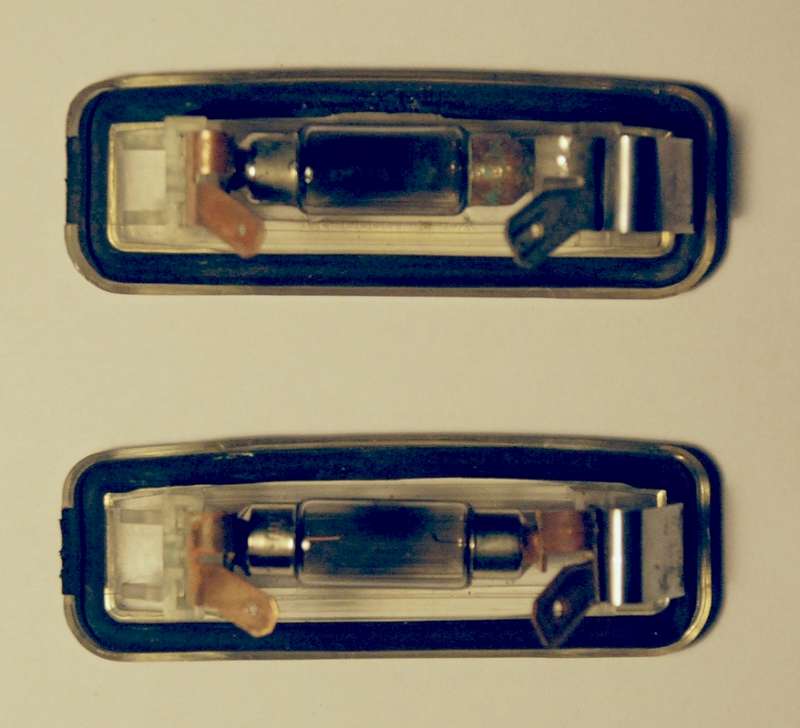

Ja menil obe svetylka kamosovi na rv.99. Misto praveho mel jen hromadku cehosi zeleneho, a uprostred skleneny valecek. Proste opravdu jen hromadka medenky. Mimochodem - odrezovacem to jde vycistit skvele. A myslim, ze kdyz funguje utesneni pod listou, ze ani nezateka (mam to opravene pul roku a je to ok - tuk, tuk).

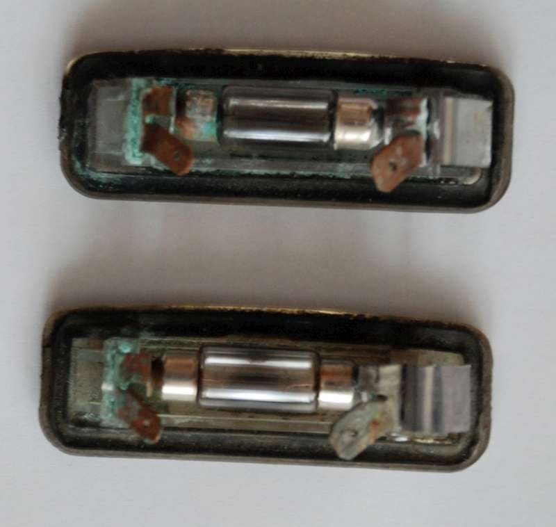

Zdravím. Tak jsem dnes ze zadní lišty vyloupnul obě osvětlení SPZ a uzřel jsem téměř to samé, co kolega popisuje v příspěvku výše. Žárovky jen se rozpadnout, všechno zoxidované "hezky" barevné. Jedna pacička u krytu osvětlení ulomená. Mrknul jsem do katalogů náhradních dílů a zjistil, že tyhle plastové krytky osvětlení nemají nikde v nabídce. Tak budu muset sehnat jinak. (Hmmm, ale jak?) A s tím utěsněním lišty mne to taky nemine neb ve světlech to bylo jako v akváriu. :o

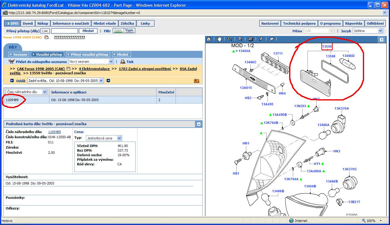

ZdenekM píše:Mrknul jsem do katalogů náhradních dílů a zjistil, že tyhle plastové krytky osvětlení nemají nikde v nabídce.
je to cele svetlo , plast se neda koupit zvlast .
tady jsem ho nasel .
