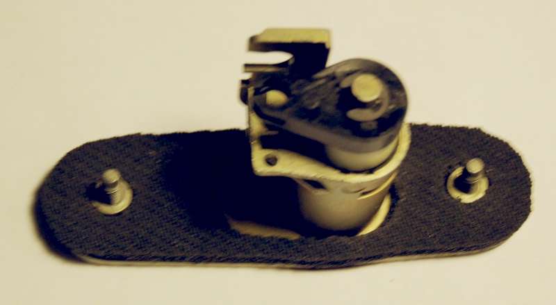

Prestal mi fungovat zamek zadnich dveri. Podezreni jsem mel na napadeni. Dnes jsem ho nechal opravit u profiku v Odrach:
http://www.zamkyklice.wz.cz/
Diagnostika byla nasledujici:
Zamky Fordu jsou jemne mechanismy s radou malych a tenkych plechovych stavitek. Jejich nepatrna vybrani se casem osouchaji a zamek prestane pracovat. Ve firme jsou na ty zamky perfektne pripraveni, videl jsem tech stavitek cca 3 kg.
Oprava trvala 45 minut - mam nova stavitka v celem zamku. Tesneni jsem vyrezal z podlozky pod mys.
