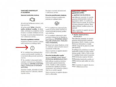

Cestou na SK sa mi v Ziline rozsvietila kontrolka "poruchy systemov motora"
Najprv chcem podakovat fokimu za ciastocne info, kedze nebol doma a nemal po ruke potrebne vybavenie. Skusil som to teda ako IT - vypol som motor a po chvili nastartoval. Voala, kontrolka uz nesvietila.
Zvysok cesty to uz bolo OK. Napriek tomu sa chcem opytat, ci mal niekto z majitelov FFII podobnu skusenost a ako to riesil. Neviem, ci skocim do Forda alebo to nechat tak.
Vyznacil som kontrolku a vpravo aj popis znizenej akceleracie pretoze akonahle sa kontrolka rozsvietila, plynovy pedal akoby nereagoval...ci to nahodou nebolo prave to, aj ked neviem ci to s tym suvisi (ci ten popis patri k moznym chybam pre danu kontrolku)
Vopred vdaka za akekolvek info.

hmm.. ani som nevedel ze nieco ako EAC existuje..
henta kontrolka mi este nesvietila, ale asi 2x som zaznamenal pokles vykonu, akceleracie.. ale prejavovalo sa to tak, ze som siel konstantnou rychlostou a same sa mi ako keby ubrali otacky, asi na sekundu.. ale zatial som to neriesil
