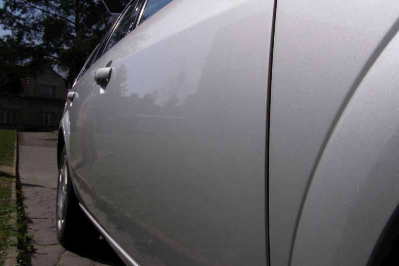

Tak lišty jsou dole.
Šlo to super. Nahřál jsem to fénem a z kraje asi 2-3 cm jsem si je odloupl kartou. Pak už jsem lištu jen držel, lepidlo nahříval fénem a pomalu odtahoval.
Byli asi za 15 minut dole.
Výhoda je že tam nezůstané žádná ta oboustraná lepenka. Takže pak už jen stačí to omejt vodou a zbytek lepenky jsem bral odstraňovačem lepenky.
Celkově mi to zabralo asi hodinku.
No a je to.
Po odtrže ní je tam jen špína. Jde to čistou vodou s jarem.

no bomba, s tím fénem jsi to vychytal, že jsi to nemusel vrtačkovat :mrgreen:
A po lištách nikde ani stopa, dobrá práce 8)
