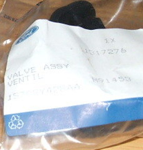

v tomto vlákne je link na vlákno s číslom pre klapky, majú sa dať vymeniť v pohode na akomkoľvek saní, netreba meniť celé sanie podľa toho čo píšu

bee super práce a díl 1317276 stojí 177kč bez DPH

To víš kdo umí ten umíkoumess píše:nové? A kde? U forda jsem teda nepochodil... jen celé sání...

méďo hele když sem zadal číslo dílu co je napsaný v odkazu tak mě vyskočila cena bez dph což by s daní bylo 842.50, to teda bude asi jen nějaká půl věc, jen asi ty klapky bez toho kolem né ? mohl bys to prosím zjistit ??

Máš to špatně to číslo tak proto Ti vylezl nesmyslBoban píše:méďo hele když sem zadal číslo dílu co je napsaný v odkazu tak mě vyskočila cena bez dph což by s daní bylo 842.50, to teda bude asi jen nějaká půl věc, jen asi ty klapky bez toho kolem né ? mohl bys to prosím zjistit ??

no v tom odkazu je pravda číslo F1317276, ale to když zadám dle tohole detailu z obrázku tak je to číslo 131 7276 a když vezmu uvedenou cenu v librách krát kurz sem taky kolem 170kč tak mě nešponuj a prozraď tajemství sání

No jo, ale jen tento díl je Ti k ničemu protože neřeší problém s vůlí a stejně ho potřebuješ 4x. Ty potřebuješ celou tu sadu ten trojůhelníček a všechny díly co jsou v ní.Boban píše:no v tom odkazu je pravda číslo F1317276, ale to když zadám dle tohole detailu z obrázku tak je to číslo 131 7276 a když vezmu uvedenou cenu v librách krát kurz sem taky kolem 170kč tak mě nešponuj a prozraď tajemství sání![]()

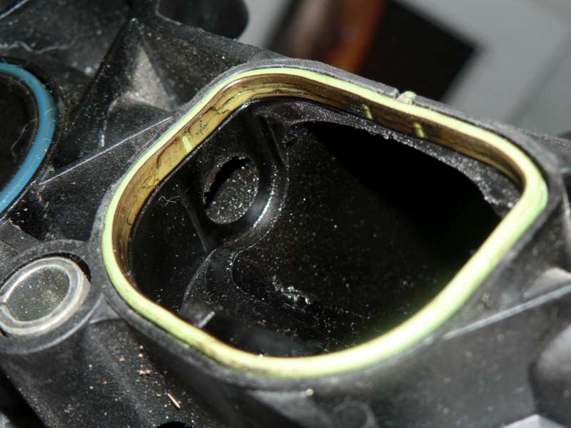

no Méďo já fakt nevím co by mohlo být ještě v tý sadě, mám sání rozebraný a krom dvou kroušků hned na vstupu osičky do sání 1X gumový o průměru 13mm a šířky 5mm pak ocelový kroužek průměr 13mm a šíře 7mm dál už jde samotná osička čtyřhran 3,5mmX3,5mm a ty klapky nic víc
osičku mám novou tu sem si udělal a nic víc tam v tom starém sání nemám, teda ani v tom co mám z vrakáče "nové" mohl bys nám zjistit co tam v té sadě ještě je jinýho díky moc.
