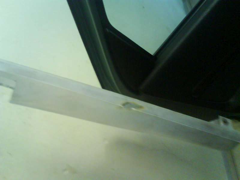

Takže POZOR chlapci a děvčata:
U mě to bylo to osvetleni SPZ, tímto mooooooc děkuji JAMAKOVI :!:
To osvetlení je tam davane loni na jaře očištěne, takže jedna zima a šrot :|
To je humus :(
To je humus :(
jamaka
Příspěvky: 2509
Bydliště: Slovakia
Re: palubovka nesvítí
Příspěvek od jamaka » 25.02.2009 21:49
A dam este jednu radu - NIKDY tam nedavajte na pokus silnejsiu poistku, co i len na 15A !!!!! ono to s nou uz bude urcite fungovat, ale vysledok je na fotkach vyssie.
