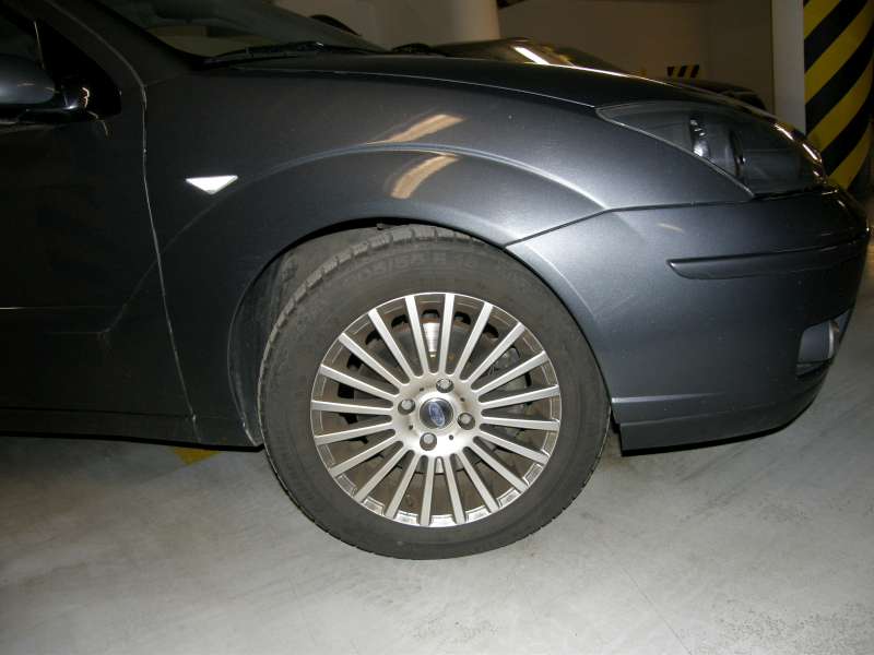

Teď naposled jsem musel o 12mm zvednout předek auta, aby mi kola neškrtaly o plastová podkolí při propružení a při propružení v zatáčce.
Ty disky, co jsem sehnal na zimáky mají o 7mm menší ET a tak jsou kola víc z auta vystrčená.
Neříkáš to jen abys mi udělal radost?
Jak to myslíš "potešit"?
Na tom autě bylo práce jak na kostele a pořád nevím, jestli je ještě něco odfláknuté, nedodělané nebo tak po předchozím majiteli.
Fakt je, že trochu práce jsem si přidělal sám.

Pěkný kola na zimu

Jenže to není pravda, že jsou to originální disky - to Ford jsem si tam musel nalepit sám...
Ale zase vyšly na 2.100,- (vč.DPH)/ks i se samolepkou.

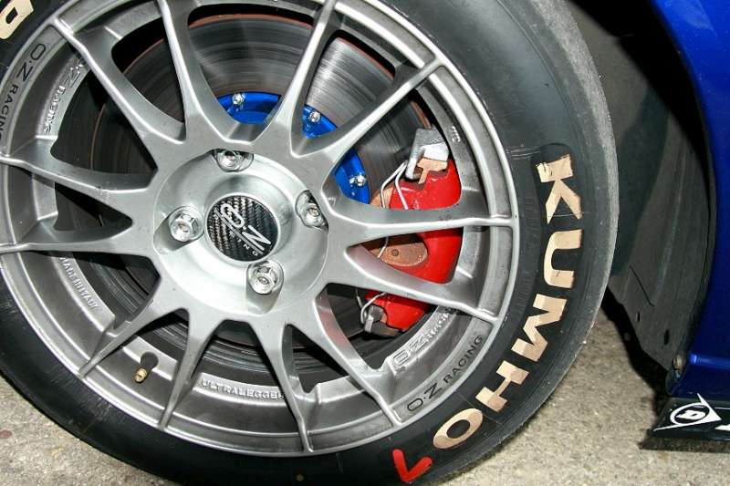

V našej dielni _______ sme dlho hľadali najlepšie brzdy a nakoniec sme našli kotúče _______, a platničky __________.
Pískajú ako vlak vchádzajúci do stanice ale nič podobné som v aute ešte nezažil. Na Slovensku sa dá zmestiť s celou sadou do dvoch tisícok.
p.s. medzi strmeňom a diskom je vzdialenosť cca 0.7 mm, preto tie škrabance na vnútornej strane disku
príspevok spĺňa všetky pravidlá o skrytej reklame
