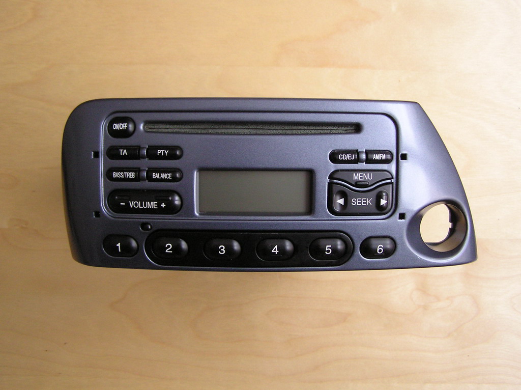

Oprava odreneho celniho panelu radia
- vitut
- Příspěvky: 3024
Tak jsem se rozhodl, ze se z dlouhe chvile pustim do opravy odreneho celniho panelu radia Ford 6000 pro Ford Ka. Radio jsem odstrojil a nechal striknout spravny modrosedy odstin na celni panel. Jako spravny modelar jsem zacal resit otazku puvodnich popisku ("6000 RDS EON", "KEYCODE" a trademark Compact disc). Jde to cestou vytvoreni vlastnich obtisku, jejich preneseni na panel a nasledne zalakovani. Jasne, nebudou bile, ale treba zluta nebo cerna by vyhovovala taky. Zkousel uz to nekdo?
Na co se vlastne ptam - ma nekdo vytvorene popisky pripravene pro tisk? Pripadne, muze mi nekdo udelat slusnou (nezkreslenou) fotku cela panelu, abych si mohl popisky vytvorit?
Dik predem.

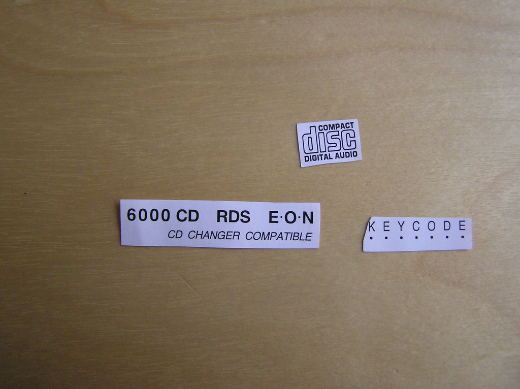

Tak stav opravy je nasledovny:
Panel radia je v laku (lakovnou vcelku slusne odvedena prace). Udelal jsem test funkcnosti, hlavne me zajimalo, jestli nekam barva nezatekla vic, nez je zdravo ... Pripravil jsem si popisky v meritku 10:1 a zkusebne je vytiskl (samozrejme ve spravne velikosti). Cekam ted na potiskovy papir, ktery mi dodaji cca za 14 dni. Pak to cele dokoncim. Pokud by mel nekdo zajem, muzu poskytnout blizsi info. Jinak sem pak pridam uz jen fotku hotoveho radia a vic s tim nebudu otravovat ...

Re: Oprava odreneho celniho panelu radia
Vypada to dobre. Po nalepeni papiru to cele jeste prelakujes bezbarvym lakem?

to pelen: Az budou obtisky pripravene, tak panel znovu odstrojim a obtisky aplikuju. Pokud se povede tisk, tak by mely byt k nerozeznani od obtisku na plastikove modely. Nakonec se panel prelakuje slabou vrstvou laku, aby se obtisky neslouply a byly chranene proti oteru.
