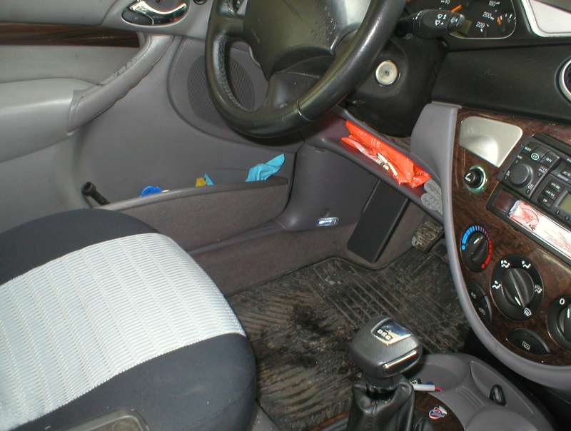

Operka je z oct.II č.dilu 1 K1 864 777 B
u lemu nahoru se vse odbrousi a lem dolu se snizi na brusce o 7 mm

no a takhle to vypada :wink:

Než takhle ničit obložení auta tak jsem to radej pridelal suchym zipem (na koberci dzi skvele, i ALu koberce mam zafixovane na suchem zipu).

Příspěvek od forbes » 25.01.2009 12:41
oblozeni?????
kdyz ji tam nemas tak mas koberec sedrenej od boty jak svina a to neni niceni ??

suchy zip je dobra vec ale zrovna v tomto pripadu bych na nej moc nespolehal,nerad bych mel operu pod pedalama v situaci kdyz musis makat nohama :evil:

forbes: by ses divil ale drzela skvele na suchem zipu, musel jsem to vypacit sroubovakem jelikoz jsem to nebyl schopen prstama podebrat. Kazdopadne se osvedcila jelikoz vsechen bordel z podrazky stacilo z ni lehce setrit a koberec byl nedotcen.
ps: ty ALU pedaly jsem lepil oboustrannou lepici paskou 3M, presah maji minimalni (perfekt džob Bobane) takze je tam minimalni napeti pri "Spatnem" naslapu. Taky jsem mel co delat abych je vyndal z auta at je upotrebim ve svem dalsim focusu.

ale jo ja se nepru,zvolil jsem proste tento zpusob a jestli si ji tam nekdo da na suchac nebo prilepi na stalo chemoprenem nebo da na klipy ,je to kazdyho vec co zvoli a co mu vyhovuje

je to proste jenom o tom ze tam jde upravit z oct II a nevypada to vubec spatne a zpusob upevneni at si kazdej zvoli sam a podle toho taky prizpusobi ,toto je jedna z moznosti :wink:

btw: skvely navod, jenom doplnim, ze na suchaci to mam taky a drzi to jak cert 8) Ale jak psal forbes, kazdy at si zvoli, co mu vyhovuje.
