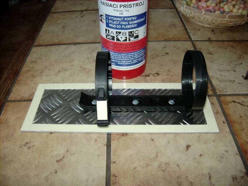

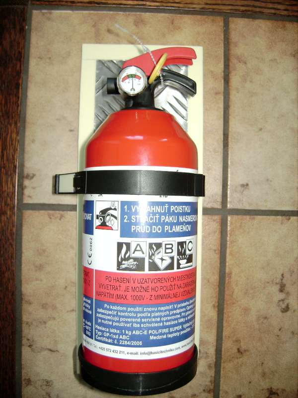

Takže tak !!!
Perforovaný hliníkový plech, na krajích zfrézovaný, oblepený fluorescenčním páskem, zezadu kolem dokola a ve středu přilepený suchý zips. Škoda že "nejde" vyfotit, jak ten držák svítí ve tmě

ihrdlick: tebou zverejnene uchyceni se mi libi, slzickovy ALU plech mi jeste doma zbyl, puvodne jsme mel v planu samorezkama uchytit drzak hasicaku do podlahy zepredu spolujezdcovi sedacky, ale tak jak si to ukazal ty..by to slo i bez "zniceni" auta...
