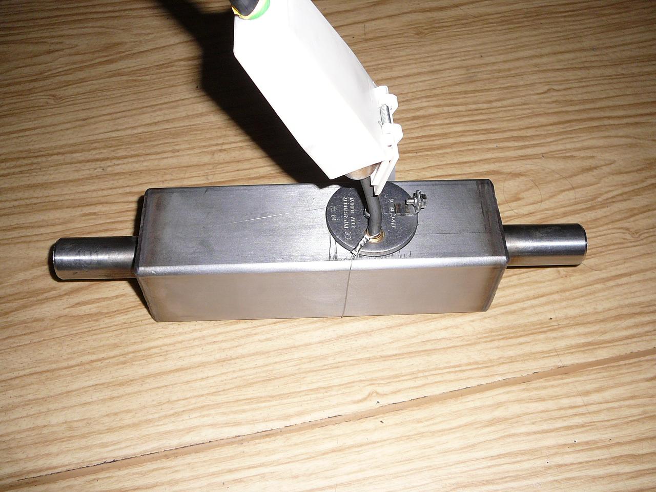

pridavny topeni
Ahoj.Tuhle v tech mrazech sem se nastval a vyrobil si prutokac.POtreboval bych poradit kam ho zapojit,mezi ktere hadice.DEKUJU MOCC ZA POMOC

no jde o to jaký sis asi ten průtokáč vyrobil, já osobně bych ho dal teda na přívod do topení né, teda jestli dobře chápu, to že máte v zimě nedostatkem tepla z motoru zimu.

jezdim do prace 10km a je to skoro porad s kopce,takze se to auto vubec neohreje ani se nehne rucicka natos aby to topilo.Tak mam predstavu mi tohle predehreje chl.kap,pred odjezdem.

máš to udělaný moc krásně, ale nevím, nevím zda to bude fungovat jen tak samo bez cirkulace víš, mám namysl to, že výkon tělesa bude moc velkej na tak malý množství a teplá voda nebude mít pořádně kam sama jít má moc překážek včetně vodní pumpy, možná to zkusit dát dolů k hadici mezi motorem a chladičem, hele a taky zkusíme oslovit stehňáka, ten má myslím s takovýma vychytávkama víc zkušeností z norska.

S prutokacem v chladicim systemu maji zkusenosti: "vozgrunt" a "Alonso68":
Projdi si toto vlakno: http://forum.ford-focus.cz/viewtopic.ph ... 29#p143229
Ja si nechal namontovat (urcite to nejni zase tak slozite) toto: http://forum.ford-focus.cz/viewtopic.ph ... 75#p289575
Otazka je kolik do toho chces investovat...
