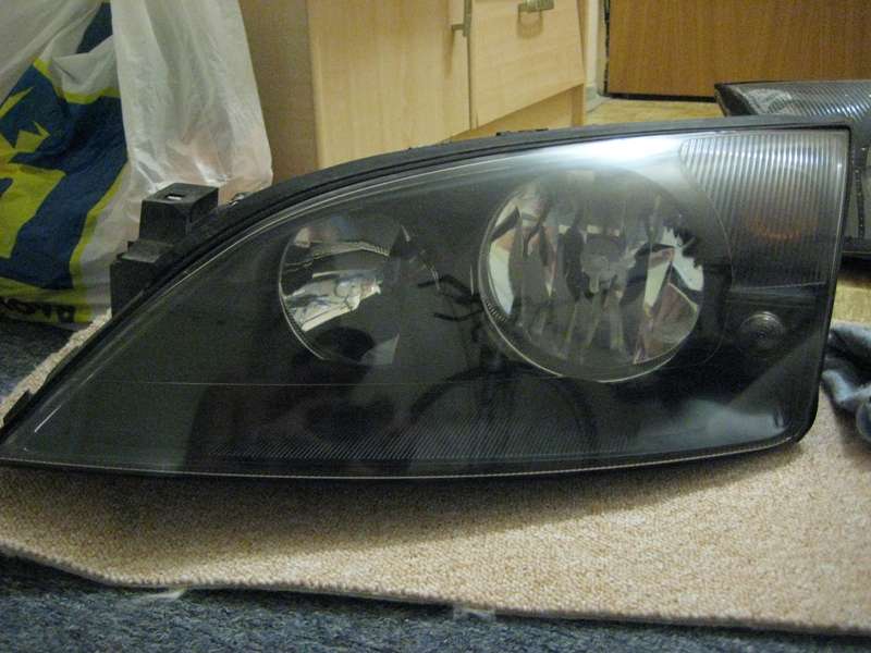

Pánové, mám problém. Od té doby, co jsem po vzoru Bobana nastříkal vnitřek světel na černo se mi jedno z nich pořád zamlžuje. Nejspíš jsem ho špatně utěsnil a dostala se tam vlhkost, ta ale ne a ne pryč, Zezačátku se to teplem od žárovky odmlžilo, ale teď už je to v takovým stadiu, že se už neodmlží ani náhodou. Sundal jsem je a nějak to musím ošetřit.
Potřebuju radu jak nejlíp odtud tu vlhkost dostat, nechce se mi to celý zase rozlepovat, ale těma pidi dírkama od žárovek se to ven asi nevypaří že? Jak by jste to řešili vy?

Pokud na to nepospícháš, tak světlo rozdělat jak je přístup k žárovkám, žárovky ven a nechat to na dva až tři dny hezky v teple a suchu a pak bych to po obvodu přejel silikonem.
Pokud rychle, tak použít fén a nejak to postupně vyfoukat ale opatrně aby jsi si to celý teplem nepokroutil.

chtěl bych to udělat nejlépe přes noc a zítřejší dopoledne, teď jsem dal totiž na auto světla bez žárovek, neche se mi to přehazovat a jezdit musím.
Když to budu ale vysoušetskrze ty dírky od žárovek, stejně tam nějaká ta vlhkost může zůstat. Vypařuje se to nahoru a uvnitř je hromada všelijakých záhybů, navíc ani nemám fén, bydlím sám a háro nemám

Je to čistě jen teorie,ale nezafungoival by vysavač stejně jako ventilátor v koupelně?Dát hubici místo žárovky a vlastně to světlo(vlhký vzduch)vysát....?????

člověče, to je docela dobrá teorie, safra, škoda že jsem si to nepřečetl dřív, už jsem to rozlepil. Mám od toho opatlaný ruce a všechno na co teď sáhu lepí. Sklo jsem vyleštil, a teď to všechno leží pod topením aby se to ještě trochu vysušilo. Za 2 hoďky to slepím a ráno objedu zvenku silikonem ještě jednou pro sichr. Poufám že od mlžení bude klid

no hlavně aby ráno nemrzlo, jináč když to vytáhneš z tepla do zimi hádej co to udělá

dobrá připomínka, dám to vedle do místnosti a otevřu na to okno ať se to postupně ochladí

Já si myslím, že by jsi to musel stejně rozdělat ať se děje co se děje, protože ta voda kdyby na tom světle uschla, tak by to nevypadalo vůbec dobře a třeba by to mohlo svítit trošilinku hůř. Víš co, stejně to jsou jenom dohady ale s tím mrazem má Boban pravdu.

a světlo je zase v celku, s jeho utěsněním jsem si dal sakra práci a pro jistotu jsem objel i to světlo, co bylo v pořádku (jistota je kulomet)
Ta voda uvnitř tomu vůbec nedělala dobře, v rožcích se mi odfoukla ta černá matovka, takže je tak pár bublin, jedna je dokonce tak 1cm2, není to sice vůbec vidět, ale počítám s tím, že se to asi stejně oloupe a tak to v létě budu rozlepovat a stříkat ještě jednou.

A je to tady zase
Ač jsem ty světla posledně opravdu ukázkově narval silikonem až to s nich teklo ven a ještě pro jistotu jsem to celý obmáznul kolem dokola, tak to zjevně nestačí, protože teď jak je kosa, tak se mi ty světla zase mlží. Nechápu to. Celý léto bez problémů a to i v chladnějším počasí, za deště, za myčky ... prostě nic, ale jak napadnul sníh, je to zase tu.
