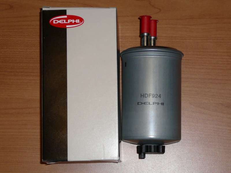

Pánové a nezapomeńte na jednu důležitou věc, pouze jeden filtr je vhodný pro naše citlivé TDCi motory a to Delphi HDF924. Žádné náhražky typu Bosch, Mann apod.
- iggyrock
- Příspěvky: 255
- Registrován: 13.05.2009 19:19
- Bydliště: Šumava
Re: výměna palivového filtru
Právě tohle řeším na jednom německém fóru. Na Ebay nabízejí sady filtrů pro Mondeo za 1/2 ceny, ale ne všechny obsahují ten správný naftový HDF924. Jinak u Mannu jsem to náhodou zjišťoval a má 2 mikrony. Ale to ostatní (např. dobré oddělení vody apod.) nevím. Navíc originál Delphi je levnější než Mann, takže není co řešit. Iggyrock
