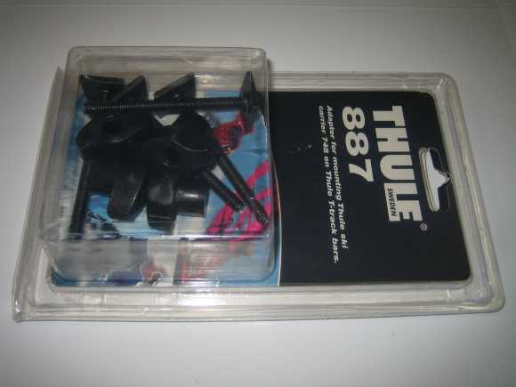

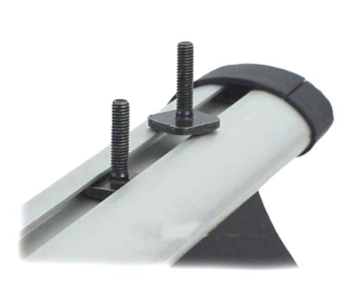

vypadá to následovně - do aero tyčí nasuneš T adaptér a k němu se pak šroubuje příslušenství

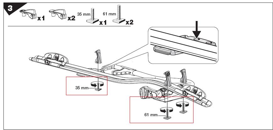

našel jsem i samotné T adaptéry, jen nevím, jestli to není moc vysoké (moc dlouhý šroub). jak dlouhý ho k Thule Proride 591 máte, abych ho nemusel zbytečně pak řezat...?
aero tyč a T adaptér

kdo hledá, najde - 2x 61mm vpředu, 1x 35mm vzadu. chvilka přemejšlení a hledání a ono je to přímo v montážním návodu :roll: jsem zvědavej, jestli tohle někde seženu...
pro ty, kdo by chtěli vidět, jak se nosič na kola na aerotyče montuje, tak přikládám i samotnej manuál na Proride 591, je to na 4. straně..
Manuál Thule Proride 591
