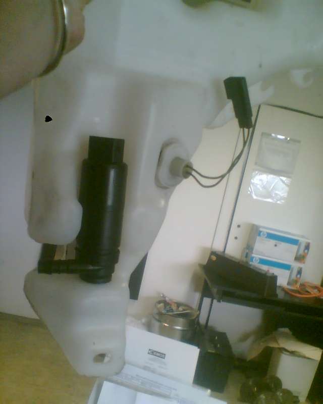

Příspěvek od Wolf2 » 07.01.2009 23:07
stejná nádobka ,jen stačí vyvrtat díru dát těsnění a motorek a všechno jede,každá nádobka má výlisek na přichycení druhého čerpadla (není potřeba kupovat jinou nádobku !!!!!!!!!)

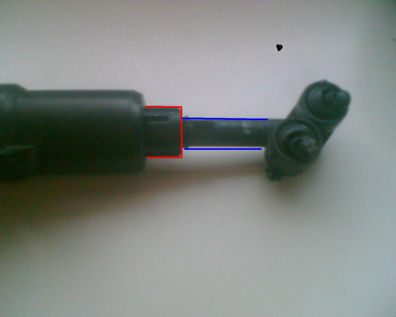

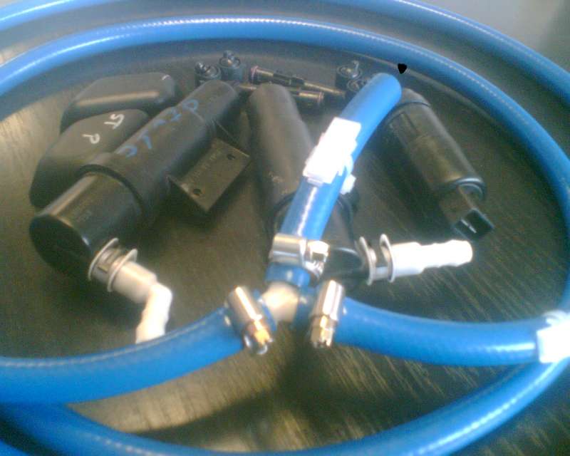

Kluci, je to tak, že je hlavní válec ostřikovače a do toho "červeného" se zasune "modrá" tryska a při ostřiku to celé "červené" vyjíždí ven? UPD: jo je to tak, zkoušel jsem to vytáhnout kleštěma :roll: Mám nové hadice (modré :twisted: ), nový "Y" kus. už jen nalakovat krytky do barvy vozu a namontovat. 2Wolf2: ptal jsem se na tu průchodku do nádržky a prodavač na mě hleděl, jakobych byl z Marsu :|
UPD: tak v AUTOCLEVERu mi rozuměli :wink: Je to těsnění katalog. číslo 431 955 465 A a stojí celých 38 Kč.

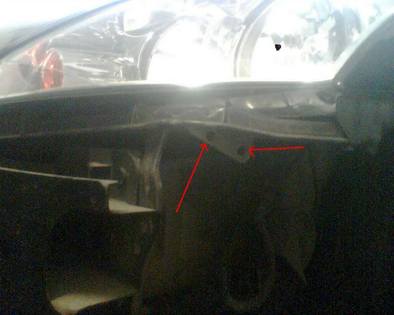

Tady se montují ostřiky !!!

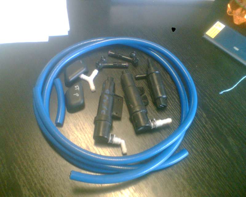

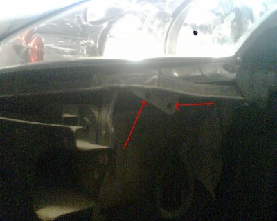

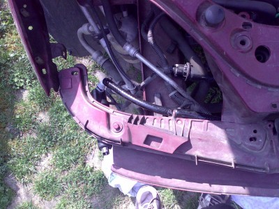

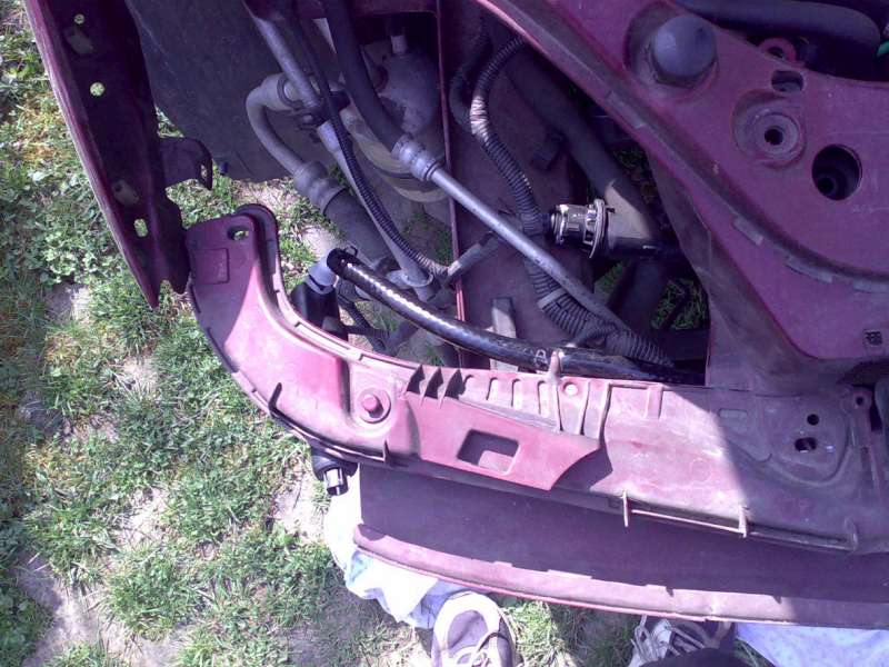

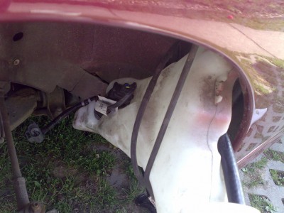

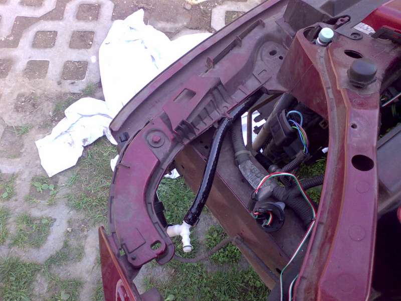

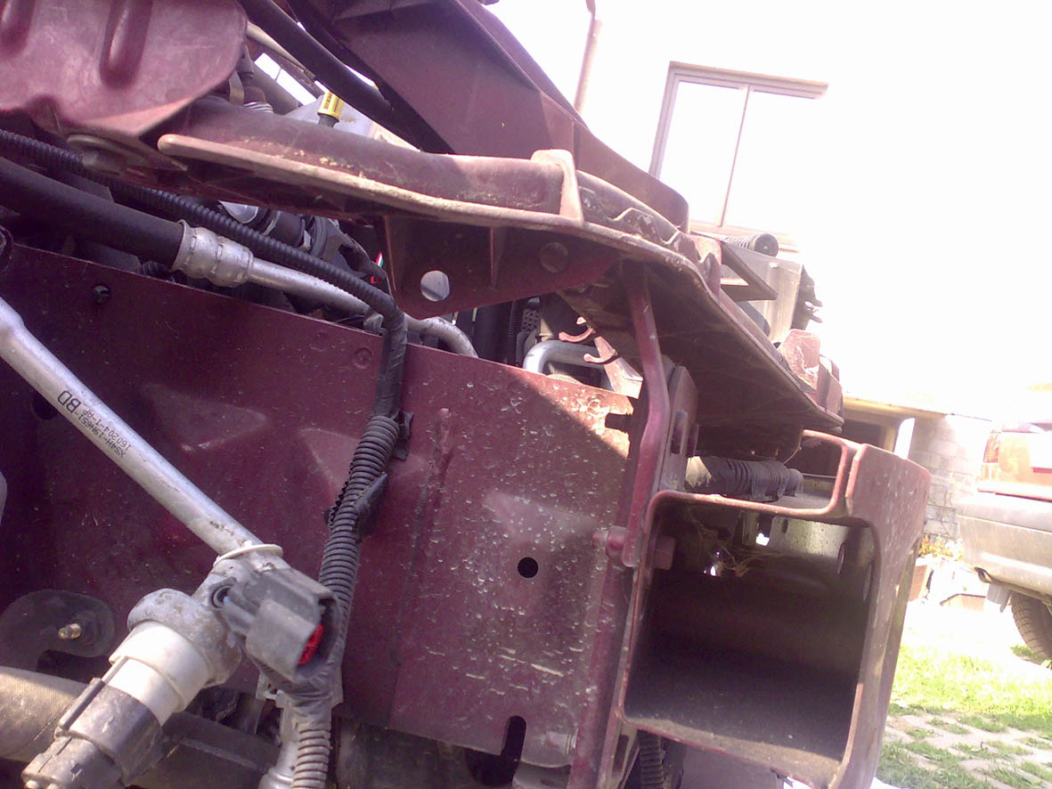

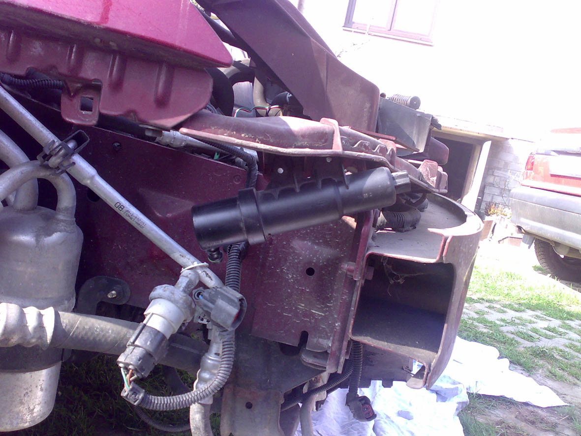

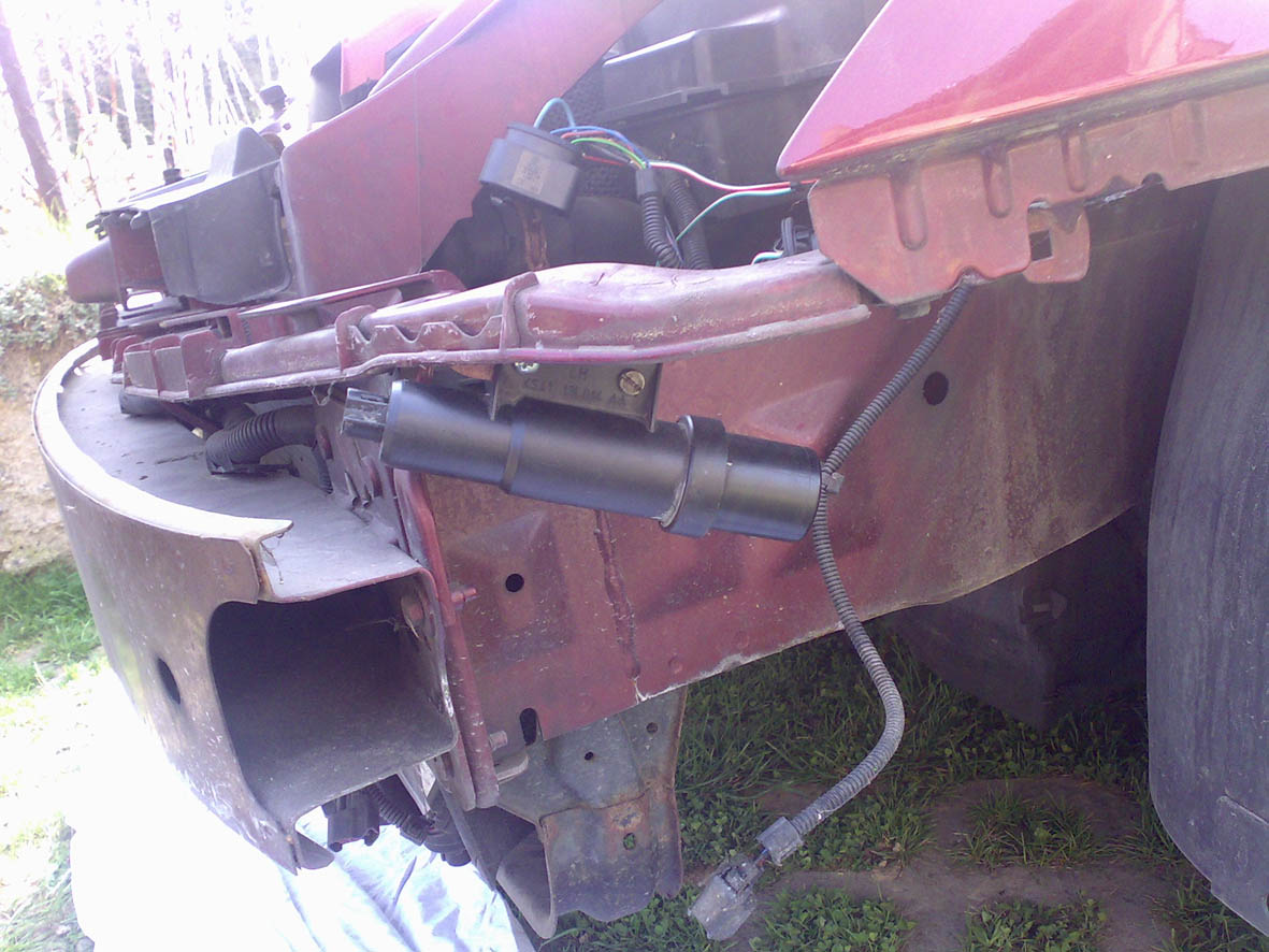

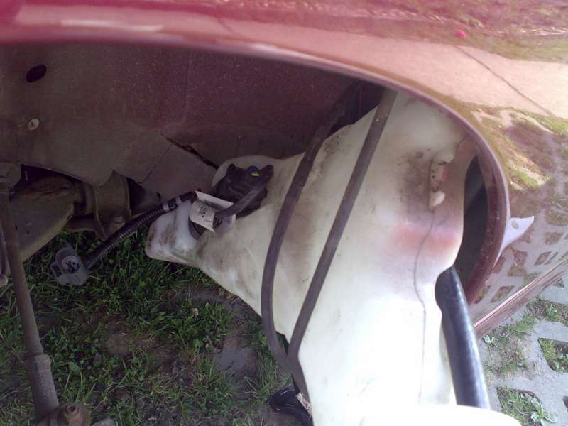

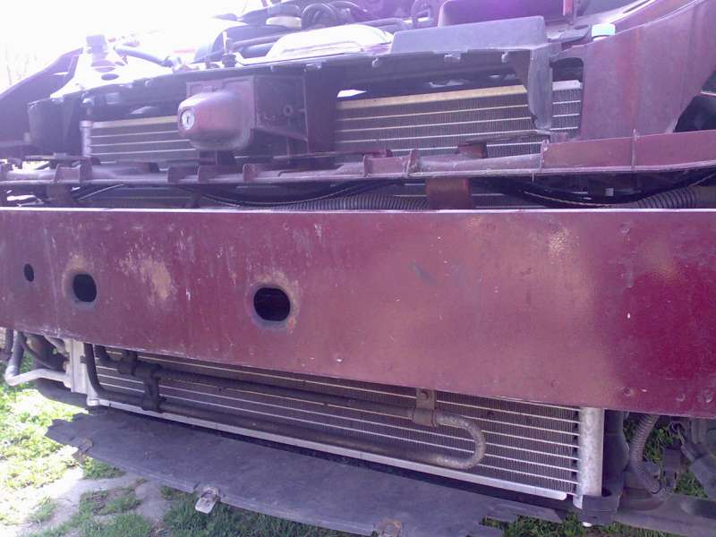

Sice tu je fotek dost a postup taky ale když už jsem to nafotil tak to sem dám.
