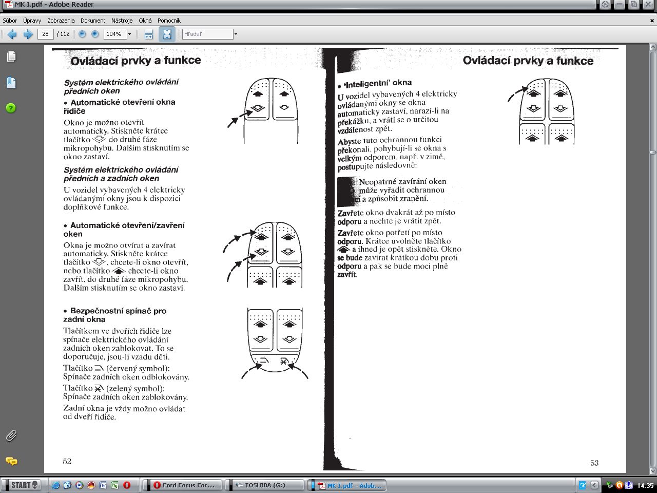

Příspěvek od Quickie » 14.01.2011 14:39
odkaz opravený - funguje
tu je screen z manualu
