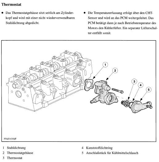

Taky mám ten problém ,jak motokuba. Teplota se dostane do 1/3 (dvakrát v žívotě se dostala do poloviny a to v koloně anebo jak jsem dračil na letišti) !!! Termostat jsem dal do hrnce plného vody (a zahříváme) .Otevře se při 92 °C a zavírá se při 83°C-což si myslím,že je dobrá hodnota !!! Ještě jsem dostal TIP ,že systém může být zavzdušněn. Takže mám ekspanzní (vyrovnavací) nádobku nalít kapalinou po ty dvě tenké hadice (respektivě ,aby byli ponořené). Zastavit někde v hóóóóóódně prudkém kopci a pustit teplý vzducu na maximum,ventilátor na maximum. Trochu protůrovat motor,ať se celý systém odvzdušní !!! Snad to bude potom trochu topit. Ještě mě napadla jedna věc: zkusím odpojit na čidle teploty vody přívodní kabel a změřím odpor čidla (vesměs to je na něm napsané,tak jak na termostatu,při jakých hodnotách pracuje).Někdy se stane,že je čidlo špatné !!! Dejte vědět jestli to někdo bude zkoušet a jestli to má nějaký smysl ???????

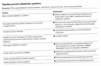

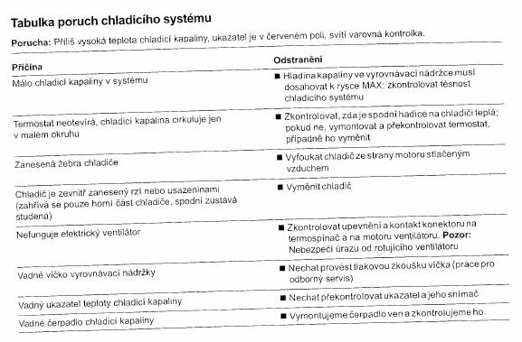

Poruchy chlazeni v Jak na to jsou jen pro vysokou teplotu. Pokud nejde dosahnout vyssi teplotu chladici kapaliny, lze to vysvetlit jen, ze nefunguje spravne termostat - propusti, i kdyz je kapalina studena, motor musi zahrivat cely objem chladici kapaliny a ne jen malou cast (objem v motoru, vymeniku tepla pro topeni, chlazeni oleje).
Kontroluj teplotu hadice mezi termostatem a chladicem, ta by nemela byt tepla hned, ale az se termostat otevre.

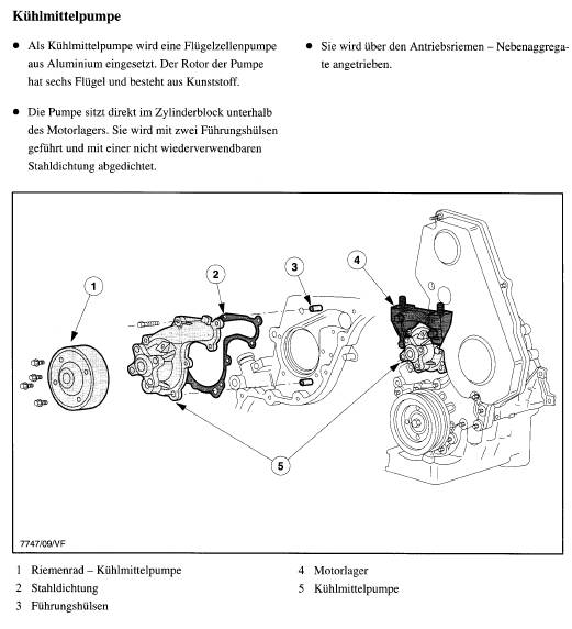

Hoj Pelene.Už jsem psal ,že jsem zkoušel termostat v hrnci.Takže je blbost,aby byl otevřený (velký okruh),když otevírá tak jak má . Přidřený taky není ,otevírá při 92°C a zavírá při 83°C !!!!!!!!!!!!!!!!!!!!!!!!!!!!!!!!!!!!!!!! Takže musím systematicky pokračovat dál. Třeba vodní pumpa nebo mě zaujal "ucpaný" průtokový chladič oleje ???????? Servisům moc nedůvěřuji a samotnému se mi nechce.

Termostat mas asi dobre nasazeny, po odsroubovani zatky vyrovnyvyci nadrzky ti zasyci - mel by tam byt pretlak. Zkusil bych zjistit teploty hadic po kratke dobe zahrivani. Potom bych se zameril na vycisteni celeho systemu, jsou na to prostredky.

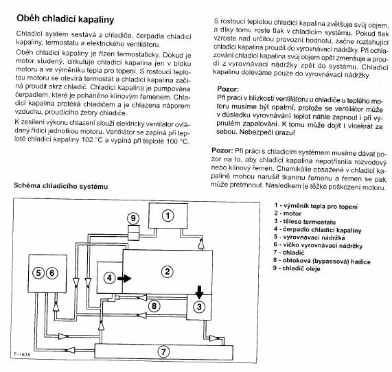

U normalne fungujicicho chlazeni se nejprve zahriva mensi cast kapaliny a pak pomoci termostatu se na chlazeni podili zbyvajici cast.
Vodni pumpa funguje, jinak by se motor brzo prehral.

a) termostat nemusi byt spravne namontovan

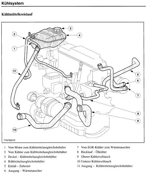

b) mozna je ucpana bypasova hadice a proto je kapalina pumpou pretlacovana pres termostat do chladice
Ja bych nejprve kontroloval teplotu vsech hadic po kratsi jizde, hadice k hlavnimu chladici by mely byt studene.

Obtokova hadice, ktera vraci kapalinu zpet do motoru, ale mimo chladic, mrkni na obrazek - prispevek vyse.
