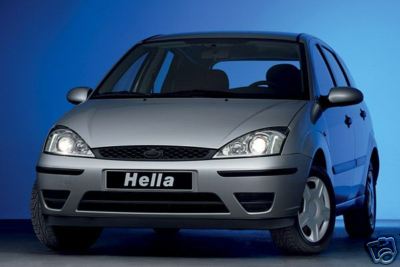

Dneska jsem koukal na německý ebay a zjistil jsem, že se dají od 400 do 600 Euro koupit světlomety, které se samy natáčení podle toho, jak točím volantem, prostě svítí lépe do zatáčky, né jenom rovně jako klasické.Úhel natočení je až 15° a je tam i čočka. A teď dotazy: potřebuji k tomu zase ostřikovače, když to není xenon a pak, jestli je to všechno už ve světle (čidla apod.) nebo se ještě tahí nějaká elektrika na přední nápravu?
UPD: tak česká HELLA to nabízí a je k tomu potřeba jen sada kabelů, systém ostřikování světel tam uveden není. Ten je pouze pro xenon.

Příspěvek od ihrdlick » 19.12.2008 09:07
Sakra :evil: , musí se tam naklikat Fofo, pak motorizace a výber světlomety :)
UPD: odpověď z HELLY
Dobrý den,
pravděpodobně máte zájem o světlomety H7 se světlem do zatáčky pod naším číslem 1ZL 009 488-841. Koncová cena je 20 128,- bez DPH.
Tak "asi vítr Máchale" :( A 14 000 z německého Ebay je taky dost... skončím u EA :)
