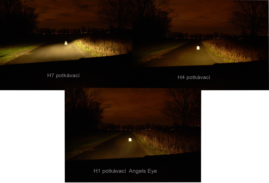

Napadlo me udělat srovnávací testík svítivosti světel na voze Ford Focus (r.v. 1999). Zapojení bylo vždy ve stejném vozidle (mám konektory pro obojí typ světel).
V testu byla světla (ve všech světlech byly použity obyčejné neznačkové žárovky):
- originál před Faceliftem (potkávací žárovka H4, dálková žárovka H4)
- originál po Faceliftu (potkávací žárovka H7, dálková žárovka H1)
- Angel eyes značka Sonar (potkávací žárovka H1, dálková žárovka H1)
Zde jsou výsledky: Taky malé srovnání original světla po Faceliftu a Angey Eyes, přepnuto na parkovačky:
Chtěl bych poděkovat čajdovi za to že byl ochoten se mnou jít a hodinu mrznout venku, a za to že tak krásně zkomponoval fotky.
Snad Vám bude tato srovnávačka k užitku.

A my dakujeme vam obom,ze ste sa do takeho testu pustili !!!
Mna trochu tesi,ze tie klasicke H4 nevyzeraju v porovnani s ostatnymi zle

No dle mého světla po FL vypadají nejlépe ael dle toho testu si myslím že světla před FL svítí nejlépe

Dobra prace panove
....angely me trosku zklamaly
. Uvidime, jak budou svitit u me v kombinaci s xenonama...

Velmi dobrá práce, gratuluji. Podle fotek vypadá ten Sonar opravdu slabě. A jak to hodnotíte subjektivně? Přeci jen dynamika digitální fotografie je jíná než lidského oka. Třeba u hodnocení potkávacích před-FL a po-FL světel se dá soudit, že po-FL lepé osvětlují před autem, ale před-FL svítí dál, což ale může být klam, protože IMHO foťák u světel po-FL zvýší clonu (či zkrátí čas) právě proto, že má popředí více přesvícené a proto vzdálenější místa mohou vypadat tmavší a při tom ve skutečnosti je oko vnímá stejně dobře (nebo i lépe) prosvětlené než u světel po-FL.
Schválně můžete někde vystavit originální fotky (stačí odkaz) nebo z nich jen vytáhnout EXIF info o cloně a času? Dík moc

sidik: o fotky pozadej spise čajdu, ja je nemam, jen vim ze nastavil samospoust a rikal ze u tech H7 fotak zaostril rychleji (fotografovani je pro me spanelska vesnice)
moje subjektivni srovnani primo z mista : mezi jednotlivymi zkouskami svetel byla mezera cca 10min tak me to prislo vsechno stejne
i na displeji fotaku vypadalo vse stejne, az na pc sel poznat rozdil

Tak to jsem taky sám zvědavej, jaká bude změna oproti H4 co tam mám teď před FL,
a světlama, AE H1 s xenonama, který mi dorazí příští týden

no este ci boli vsetky v rovnakom sklone.
Ale inac klubuk dolu, musela to byt fuska.

svetla po FL jsou serizene (jsou na mem aute jako "hlavni" - origo motorky naklapeni)
svetlo pred FL dodal čajda (jezdil s nim predtim, urcite bylo serizene - byl jen nahrazen motorek za fixacni origo plast)
svetlo Angel Eyes (jsem par dni predtim trosku serizoval proti zdi u naseho domu - misto motorku taky fixacni origo plast)
az budou Angely hotove necham je seridit (nacpu do nich fixacni plasty namisto motorku) profikem a minimalne pro svou potrebu je vyzkousim jaky bude rozdil oproti po FL svetlum takze to bude plne objektivni, ale verim ze vysledky budou obdobne

Tak takhle málo mi angeli nesvítěj,oproti origo mi svítí lépe.

Supr kluci. Nechám světla, tak je mám. Jenom koupím nové žárovky s lepší svítivostí. Jste opravdu dobří.

luuker:tak jako se nam zda ze auto jede mnohem lepe kdyz nasadime obyc konus filtr, a pritom to jezdi stejne jako predtim...je to vse jen subjektivni, clovek si rika ze upgradoval a pritom zcela mozne i downgradoval
..zalezi taky na zarovkach, ve vsech zkousenych svetlech jsou no name šmejdy at jsou podminky co nejpodobnejsi

Supr napad panove ale ještě vam tam chyběj ty moje zažloutly pred FL
