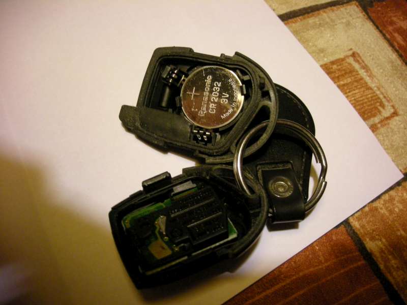

Příspěvek od Petersonn » 02.12.2008 22:42
Tak takhle to vypada:

Premyslim jestli treba neni problem v aute, ze klic vysle signal ale auto to nejak nezachyti..nevim jestli to ma jiny prijmac pro dvere a pro kufr?

ono se obcas stava ze vypadne vnitrek toho tlacitka a bud musis sehnat jine kde tohle bude ok ale nebude fungovat jine tlacitko nebo koupit nove .

me v tom klici puvodne nefungovalo nic, protoze vsechny spinace byly odpadly a litaly v tom vnitrku, tak sem je mikropajkou priletoval a fungovalo to sqele, akorat jeden byl rozbitej tak sem ho vymenil za kufrovej, kterej sem taky oteviral jen od ridice nebo vlozenim do zamku. staci ti k tomu obycejnej spinac, kterej se da koupit za par supu (cca 3 kc) treba GM Electronics

Nejdriv zkusim neco s tim spinacem - snad se mi to podari. Trosku se sice bojim ten tistenej spoj vytahnout, ale snad se nic nestane.

S tim tistakem opatrne - ta cerna krytka tam neni pro nic za nic, slouzi jako ochrana pred poskozenim elektrostatikou. Je zatemovana ve dvou bodech. Jinak s odpadavanim tlacitek byl v minulosti dost velky problem, kvuli tomu se do klice pridaval plastovy dil (inlay) ktery tlacitka chrani pred pusobenim nadmerne sily.
