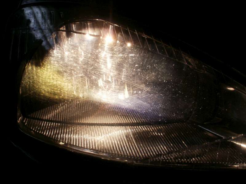

zdravim, nikde to nemozem najst, prosim Vas aky je rozdiel medzi svetlami na mojom fofo rok vyroby 2000 a svetlami z verzie po facelifte? viem ze su cire,ale myslim ci maju iny tvar,uchyty,alebo co....

tvar je totozny
rozdiely:
integrovane smerovky
rozdelene dialkove a tlmene na H1+H7 oproti tvojej H4
ine konektory pre zapojenie..

kopa ludi si ich prestavila, takze nieje problem, akurat musis zohnat ine konektory

aha lebo som nasiel jedny svetla na pofaceliftovu verziu o neco lacnejsie ako na moj, no ked vymenim konektory a ziarovky mam to asi jedno

A jaký je rozdíl, jak dobře jednotlivá světla svítí? Mám totiž strašně zašedlá přední světla, tak přemýšlím o výměně za nová, někdo mi nabízel nová před-FL i nová po-FL, rozdíl 2300Kč x 3500Kč (za ty peníze to asi nebude originál

určite by som už tie pred FL s H4 nebral..kopa ludi brala angely, ale ja by som siel do po FL s tamdemom H7+H1

Asi to tak nakonec taky tak udělám, v první řádě mi jde o to aby to dobře svítilo (v poslední době si v nočním dešti připádám jak slepýš obecný), vzhled by byl jen třešnička na dortu. Ale teda originál světla jsou pěkně mastné, tak nevím jestli obrazit vrakoviště nebo zkusit druhovýrobu (co taková firma DEPO, autokelly je uvádějí jako díl srovnatelné kvality...)

Taky jsem o tom přemýšlel, nakonec to za mě vyřešili jiní. Světla byla fest zašlá, poškrábaná z myčky a svítila na draka...
Po ťukanci to jedno světlo odneslo, takže mi ho vyměnili z pojistky. PO Čase jsem dal i druhé nové, jelikož rozdíl byl neuvěřitelný a zrovna tak šly nové mlhovky. Teď si připadám jak na rallye, jak to svítí
Světla od DEPO jsou docela OK, co se týče zástavby nemám výhrad, hranice světla je taková podivná - uvidím, co na to na STK - ale 1000x lepší než stará světla. Na aukru koupíš světla před FL kolem 1200, takže bych šel opět touto cestou.

Osobní zkušenost s xenonovými světlomety Depo na Opelu Omega a raději jsem volil 8 let stará xenonová světla než nová Depa. Na STK nebudeš mít problém, ale přesně jak píšeš tak na cestě to vypadá opravdu divné. Svítivost na nich byla sice vyšší, ale paprsek nepokryl na silnici to co originály. Viděl jsem tedy daleko hůře i když měly větší svítivost.

Je to tak DEPO je lacné ale na úkor kvality toku svetla
pridávam foto na porovnanie v lavo svetlo od DEPA v pravo origo FORD.
Chcem kupovať nové svetla no radšej drahšie od FORDA ako lacnejšie od DEPA
lebo chcem aby to svietilo poriadne a nie len aby to vyzeralo na aute ako nové
