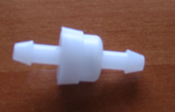

Takze budu mit dva volne pary ventilku.

1 - Shotas
2 - Vahala
3 - Zaza
4 -
pristi tyden je budu mit doma, pak me poslete sz s adresami a domluvime se na placeni :-)

Ventilky jsou namontovane cestou domu se bude strikat jak o zivot a uvidime :-)

Tak vsechny ventilky rozprodane a rozeslane :-)
Ted prvni dojmy:
- kapota je konecne bez stekancu, vytvoril se jen jeden kdyz jsem se hral s nastavenim trysek a vystrikal jsem asi 1/3 nadrzky, to uz na trysku bylo moc a neco upustila :-D
- Nevim jak u ostatnich, ale u me se instalaci ventilku vyrazne snizil tlak na tryskach. Tak jsem je nastavil aby strikaly vys. Diky nizsimu tlaku se proud za jizdy rozpadne a tak nepotrebuji rozprasovaci trysky :-D Takze konecne nemusim za jizdy namackavat tlacitko abych dostal vodu tam kam patri. V tovarnim nastaveni bez ventilku me to i za jizdy strikalo na horni cast skla.
Naopak kdyz stojim, tak je jeste tlak dostatecny na to, aby pulka vody letela na strechu protoze se proud v polovine drahy rozpadne :-D Takze strikam az za jizdy :-)

shotas: Presne takto to funguje aj u mna. Az na jeden, ten trosku preteka. neviem preco. ale furt je to lepsie ako orig.

tak ventilky mam osadene uz aj ja (zirafak diky za osadenie :wink: )
stekence po kapote neviem ci su, za tyzden som najazdil cez 1000 km , auto je zasrané jak prasa, až sa hanbim.
Tiež sa mi znižil tlak v hadičkách. Ked auto stojí tak mi vodu strieka takym akoby oblučikom niekde na vrchnu polovicu skla. a za jazdy na dialnici 130 km/h striekaju kusok nad stierače v zakladnej polohe. Budem sa s tym musiet nejako pohrat

Tak dneska jsem si také koupil ventilky a jsen zvědavej na výsledek.Cena 19kč/ks je pohodová,tak jsem vzal rovnou 3ks.2 dám dopředu a jeden na zadní sklo.

Na zadním skle ten ventilek je, jestli sis nevšimnul - nic nestéká. A to co se tady objednávalo je právě ten ventilek na zadní okno :wink:
