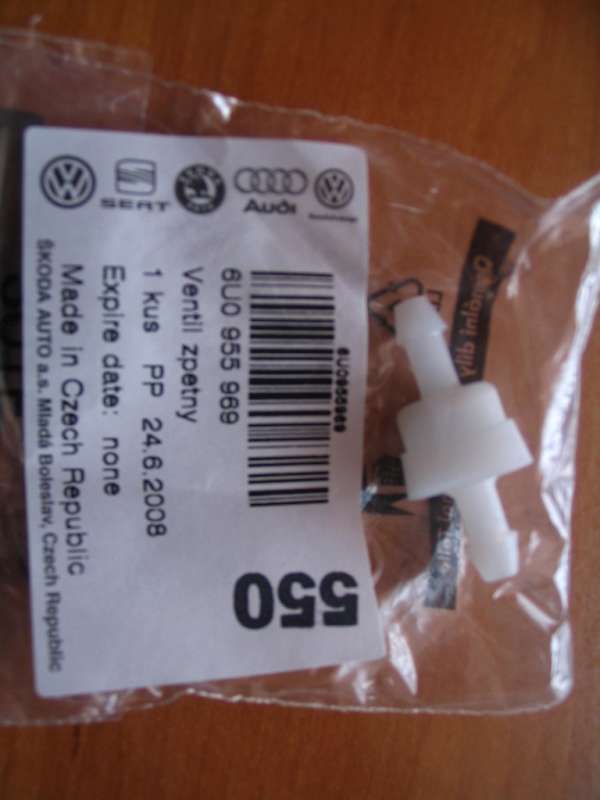

Re: Ostřikovače př.skla
Takze budu mit dva volne pary ventilku.
1 - Shotas
2 - Vahala

Jen hlásím, že u mě se zdá být problém vyřešen, takže děkuji všem vč Shotase

Ventilky jsou namontovane cestou domu se bude strikat jak o zivot a uvidime
Stale mam jeden par nezadany
tak se hlaste.

Tak vsechny ventilky rozprodane a rozeslane
Ted prvni dojmy:
- kapota je konecne bez stekancu, vytvoril se jen jeden kdyz jsem se hral s nastavenim trysek a vystrikal jsem asi 1/3 nadrzky, to uz na trysku bylo moc a neco upustila
- Nevim jak u ostatnich, ale u me se instalaci ventilku vyrazne snizil tlak na tryskach. Tak jsem je nastavil aby strikaly vys. Diky nizsimu tlaku se proud za jizdy rozpadne a tak nepotrebuji rozprasovaci trysky
Takze konecne nemusim za jizdy namackavat tlacitko abych dostal vodu tam kam patri. V tovarnim nastaveni bez ventilku me to i za jizdy strikalo na horni cast skla.
Naopak kdyz stojim, tak je jeste tlak dostatecny na to, aby pulka vody letela na strechu protoze se proud v polovine drahy rozpadne
Takze strikam az za jizdy
Ted prvni dojmy:

shotas: Presne takto to funguje aj u mna. Az na jeden, ten trosku preteka. neviem preco. ale furt je to lepsie ako orig.

tak ventilky mam osadene uz aj ja (zirafak diky za osadenie
stekence po kapote neviem ci su, za tyzden som najazdil cez 1000 km , auto je zasrané jak prasa, až sa hanbim.
Tiež sa mi znižil tlak v hadičkách. Ked auto stojí tak mi vodu strieka takym akoby oblučikom niekde na vrchnu polovicu skla. a za jazdy na dialnici 130 km/h striekaju kusok nad stierače v zakladnej polohe. Budem sa s tym musiet nejako pohrat

Tak dneska jsem si také koupil ventilky a jsen zvědavej na výsledek.Cena 19kč/ks je pohodová,tak jsem vzal rovnou 3ks.2 dám dopředu a jeden na zadní sklo.

Na zadním skle ten ventilek je, jestli sis nevšimnul - nic nestéká. A to co se tady objednávalo je právě ten ventilek na zadní okno
