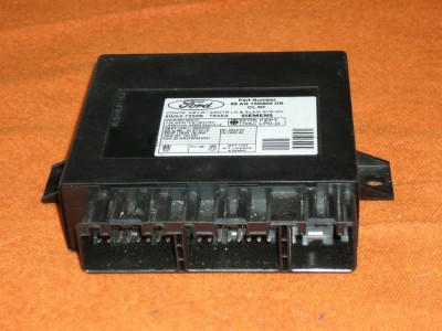

chtěl bych si něco ověřit.. mám ve voze FF combi r.v. 10/2000, centrál na klíček.. sehnal jsem si tuto krabičku se zaměrem, že ji vyměním za tu co tam máme my, a bude nám fungovat DO...Ale krabičku jsem pořídil bez DO,které my také nemáme.. dá se k tomu nějaké DO sehnat? Jestli ano,tak co to bude stát? A jestly je to správná krabička? děkuji

Zkus si pořádně pročíst forum, někde tady je téma, kde se řeší centrál na DO a byly tam vypsané kódy těch jednotek, které jsou na DO. Klíč nebo DO se k tomu koupit dá, ale nic levného to není, přesnější info najdeš určitě v tom tématu...
Podle microcatu by měl být 98 AG 15K600 DB s dálkovým ovládáním i s automatickým zavíráním oken.

dalkove cca1980 kc
vidlicka na klic cca 230 kc
vybroseni 200-400 kc
programovani 500-1200 kc
a jeste jde o to jestli mas na sloupku dva konektory , protoze se delaly auta i s jednim a tam je ti dalka na dve veci
