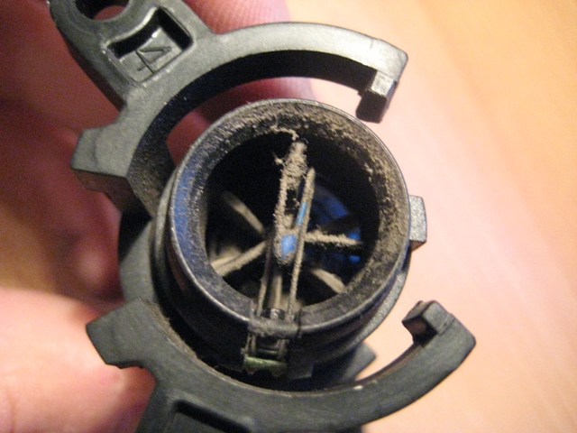

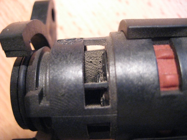

tak jsem to rozdělal a motorek vyfoukal a vyčistil štětečkem ... je zase jako novej. To vrčení nezmizelo úplně, ale je to o moc tišší.
To čidlo pro teploměr bylo pěkně zaflákaný, zkusím vyoperovat ještě ty dvě zbývající a vyčistit je taky, třeba to potom bude líp topit. Zdá se mi totiž, že ten digitální ovladač na teplotu mi moc dobře nefunguje. Zkusím to a uvidím.
Díky za radu

Tak to si mal pekne zaflakane. Ono ten zvuk nezmizol uplne ani mne. Je to stale pocut ak sa zapocuvas.
