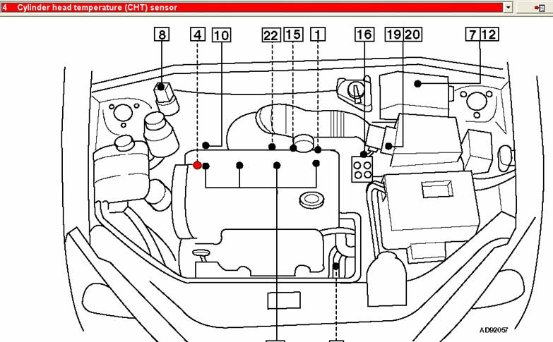

Hledám radu, kde se nachází čidlo - spínač teploty chladící kapaliny pro přenos na ukazatel na palubní desce. Velice často se mi totiž stává, že zcela nepravidelně ručička spadne na nulu a pak pomalu vystoupá, nebo pomalu klesá. Dosti to znervozňuje, hlavně při pomalé jízdě v koloně. Byl jsem koupit v autorizovaném servisu Ford nové čidlo s tím, že podle typu součástky ho najdu (protože jsem ho nemohl najít i přesto, že jsem postupně odpojoval konektory, o kterých bych předpokládal , že jsou připojeny k čidlu). Hodně mě však napovědělo a utvrdilo v názoru na autorizovaný servis to, že servisní technik v prodeji čidlo nebyl schopen určit ve výkresu v počítačové dokumentaci a tak zavolal údajně
"největšího machra" na motory a ani ten na místě v motorovém prostoru ho nemohl najít s tím, že by auto muselo na kanál a on by to musel prozkoumat. Na fóru jsem někde četl, že Foki ho někomu měnil, věřím, že Foki nebo Pelen to vědět budou a mohlo by to zajímat i ostatní - předpokládám, že výměna nebude složitá. Motor je ZETEC 1,8 r.v.2000

Podle toho zkontroluj:
CHT 2.jpg (4.71 KiB) Zobrazeno 39071 x
CHT 1.jpg (4.5 KiB) Zobrazeno 39014 x
CHT odpory.jpg (9.51 KiB) Zobrazeno 39082 x
Laha
Příspěvky: 2
Bydliště: Ústí nad Labem
Re: Čidlo - spínač teploty chladící kapaliny
Příspěvek od Laha » 10.02.2008 20:53
Díky Pelenovi za zobrazení čidel , mám však tu rozhodující prosbu a to jejich umístění. Protože jsou zobrazeny podrobně dvě čidla, znamená to, že jsou obě na jeden ukazatel ?. Podle obrázku CHT 1 bych na výkresu našel (mechanik v servisu mi říkal,že je to čidlo na polohu vačky - ?), ale CHT 2 tam nikde není. Při odpojení konektoru (každého zvlášť), který je na výkresu č.4, ani při odpojení konektoru č.1 však ručička dolů nešla.
Díky Laha
pelen
Příspěvky: 9259
Bydliště: Nový Jičín
Příspěvek od pelen » 10.02.2008 21:04
To jsou dve mozne varianty jednoho cidla. :lol:

mohl by mi někdo poradit, které z čidel má nastarotst termostat?
protože se mi stává, že se mi během jízdy ve vyších otáčkách, ale ne vyždy, zblázní ručička a začne stoupat k červenému, po vyřazení nebo uklidnění jízdy se vrátí na normal..
Předem říkám, že termostat je vyměněn, chladící kapalina ve správném poměru a správná barva, víčko od chladiče taky nové.. hadice mi kontrolovaly a ty jsou teplé tak jak mají být..
Tak že mě nic jiného než čidlo nenapadlo. Dík

1,8 ho ma vzadu za altikem , a 1,6 mezi svickama

Ja mam dve teplotni cidla, jedno nekde v bloku motoru a druhe v hlave motoru. To cidlo v hlave motoru ovlada elektricky ventilator u chladice. Kdyz mi nedavno utikala chladici kapalina, tak se zvedla teplota hlavy a ventilator sepnul, pritom teplomer na palubce ukazoval porad normalni teplotu.

alf18 píše:nevite nahodou nekdo, kde se tyto 2 cidla nachazi v mem motoru? mam 1.4 benzin a nejak to nemuzu najit :?
jako 1,6 , tzn mezi svickama
