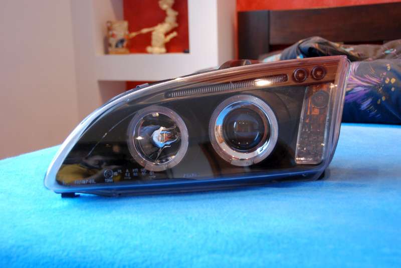

Dneska mi angely dorazily, vypadaji hooodne luxusne
. Dodava je sice JOM z Nemecka, ale je to vyroba nekde z Taiwanu nebo okoli. U kazdeho svetla je asi 8 kabliku, ktere je treba napojit na hlavni konektor. Odjizdim zitra na 2 tydny pryc, tak po navratu sem hodim nejake fotky. Sice asi ne srovnani svitivosti (auto mam zatim rozebrane), ale aspon detaily. Patice jsou 2x H1, chybi tam oranzova zarovka pro blikac, zbytek tam je. Diody jsou modro-bile, zbytek vcetne angel krouzku je do zluta (v podstate to same, co ma Kasi v galerii). Na aute budou kazdopadne vypadat perfektne

Tady jsou slibene fotky :

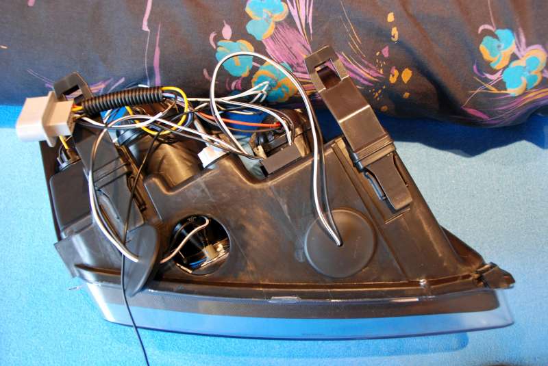

Dneska jsem prehodil motorky z puvodnich svetel misto tech sedych hejblatek (manualni nastavovani sroubovanim
) z posledni fotky. Sedel tam dobre, ovsem potrebuje napajeni. Vedou k nemu 3 kabliky. Hnedy -, cerny + a cerveny, ktery je pripojeny k + u potkavacky. Tak jsem vytahnul z puvodnich svetel i ten maly konektor pro napajeni motorku. Musel jsem ho ale ustrihnout (byl ve velkem original konktoru zrejme zalisovany, neslo s tim hnout) a ted je potrebuju pridat na sve misto do konektoru novych svetel. Nevite nekdo, jestli je mozne koupit zvlast ty male hranate piny, ktere jsou uvnitr konektoru??
