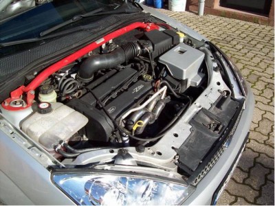

kdsyž se podíváš na obrazky tak tam je to taky posunuty níž .Ono je tam totiž dost malo mista a k té mojí tyči prišly ješte pravě ty plech na posunutí brzdovzy a ty krabice na pojistky .jinak ta moje tyč je namontovana jen tak pro změření a zkoužku nebyla ani utažená :lol:

Chlapi, nechci vám brát elán s jakým jste se pustili do výroby rozpěrných tyčí, ale myslím že účinnost těchto tyčí na obrázcích je minimální. Nejsem sice expert na mechaniku tuhých těles, ale ze školy si ještě nějaké základy pamatuji. Už z názvu vyplývá že toto zařízení je nejvíce namáhané na vzpěr, méně na ohyb a krut. Největší tuhost na vzpěr má rovný nosník (např.mostní sloupy a pod.). Takže jakékoliv ohyby na rozpěrné tyči přenos síly znatelně degradují a tyč bude mít snahu se v ohybech ještě víc ohýbat. Pokud bude namáhání do meze pružnosti materiálu, deformace se vrátí do původního stavu. U trubky namáhané na vzpěr je důležitý průměr. Větší průměr snese větší namáhání. Co se týče materiálu, čistý hliník je nevhodný - horší mechanické vlastnosti, nejlépe slitiny AlSI, ALMg nebo ALCu (dural). Dural se ale obtížně svařuje. Austenitické oceli bez problémů ale vyšší hmotnost.
Závěr - autu to neublíží, ale také nepomůže - v případě nerezu, zbytečná kila navíc.

TO Jemar : myšlenka dobrá ale praxe je jiná . ty ohyby to nedegradují protože to chytá tlaky co kastle neudrží a ty zase nejsou tak strašny ( je to doplněk nedrží to kastli pohromadě ) a toto je hlavně estetická záležitost. a ta váha :?: tak si dám o knedlík mín :lol: :lol:

Karosérie určitě není navržena, tak aby docházelo k jejímu velkému kroucení. Chtěl jsem jen podotknout že rovná trubka se bude při zátěži na vzpěr chovat podstatně lépe než ohnutá. Kdyby tomu bylo jinak, bylo by to proti přírodě. Pokud se jedná jen o estetiku tak už mlčím.
