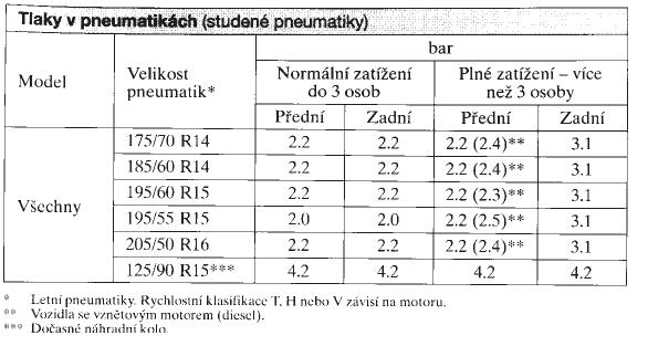

Ahoj, už před nějakou dobou jsem si uvědomil, že vlastně přesně nevím, jak mají být správně nahuštěné pneumatiky u Focuse. Někde jsem se dočetl, že by tento údaj měl být napsaný z vnitřní strany palivové krytky, ale osobně jsem to tam nikde nenašel. Takže bych se rád zeptal tady :), mám Focuse hatchback, 5 dv., GHIA, r.v. 2001
Focus 1.6 16V, 74kW, r.v. 2001

Takhle:
