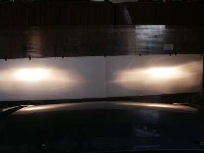

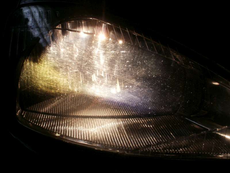

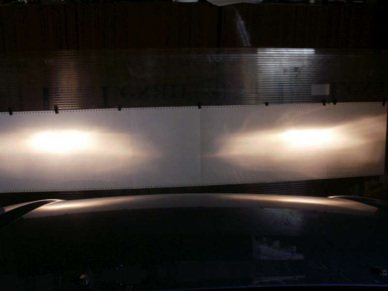

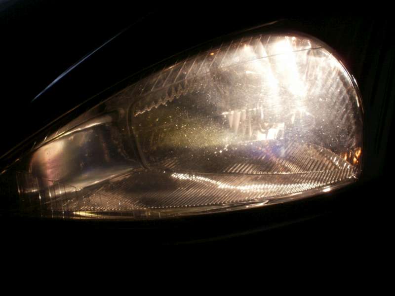

Je to tak DEPO je lacné ale na úkor kvality toku svetla
pridávam foto na porovnanie v lavo svetlo od DEPA v pravo origo FORD.
Chcem kupovať nové svetla no radšej drahšie od FORDA ako lacnejšie od DEPA
lebo chcem aby to svietilo poriadne a nie len aby to vyzeralo na aute ako nové
