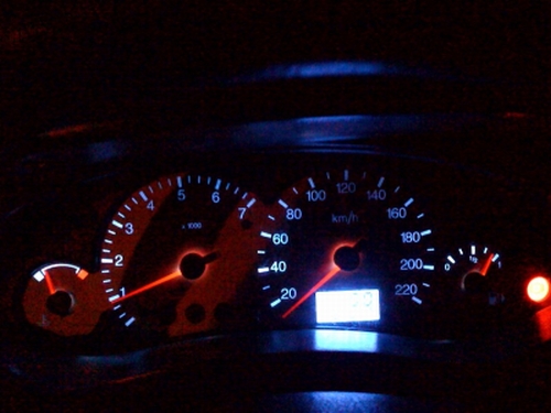

Mam ist na trojke bez plynu cca 40KM/h a zalozit rucicku v takom uhle ako je otackomer?ihrdlick píše:Na 3.rychlostní stupeň ukazaje otáčkoměr a rychlost stejně...forbes píše:kvalita fotek je vyborna (KRIZKY)
uz to vidim ,okkurnik, ty máš diesel a palubovku z benzínu. Ale je to tak, jak jsem napsal...u této přístrojovky. kdyby jsi měl jen do 5000 ot/min tak se to kalibruje na 4.rychlostní stupeň.

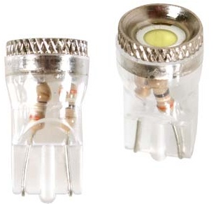

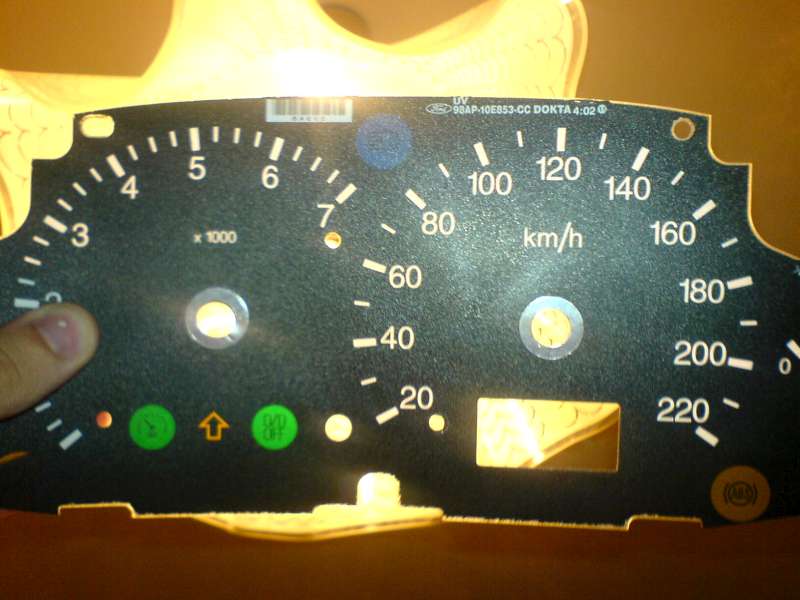

Tak ani by som nepovedal.vymontovat cely budik 5min. dat dole rucicky 2min. dat dole ten polep a ocistit tu zelenu foliu 15min.(najvacsia babracka bola sposobena mojov vinou-tym ze som som moc zoskrabal tu zelenu foliu,tak som to potom musel zatierat centropenkou)nalepit spat,zalozit rucicky a vymenit ziarovky za led rozptylky(ja som daval okrem troch lediek este dalsie dve.normalne som zospodu navrtal durky a prilepil tam rozptylky silikonom a natiahol kabliky)a uz len nakalibrovat rucicky.
Inak som si kupil novu pristojovku tak to budem robit este raz,tak ak by bol zaujem mozem to poriadne nafotit a hodit sem.Ta stara bude potom na predaj,ak by niekto chcel(ked to bude aktualne tak to dam do temy bazar)
- Přílohy
- Toto su tie ledky.maju super svietivost a rozptyl.
- ledky.jpg (24.75 KiB) Zobrazeno 4067 x

Takze navod aj s foto ako som slubil.

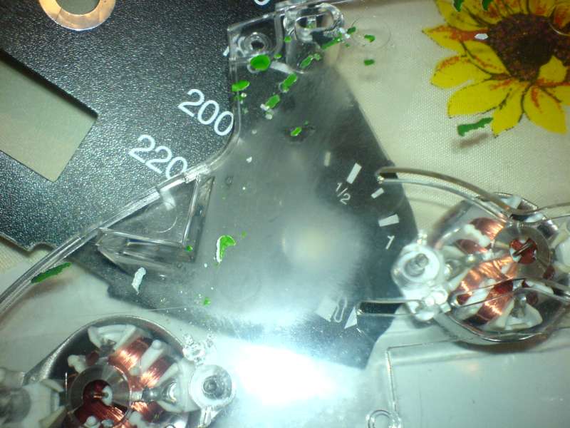

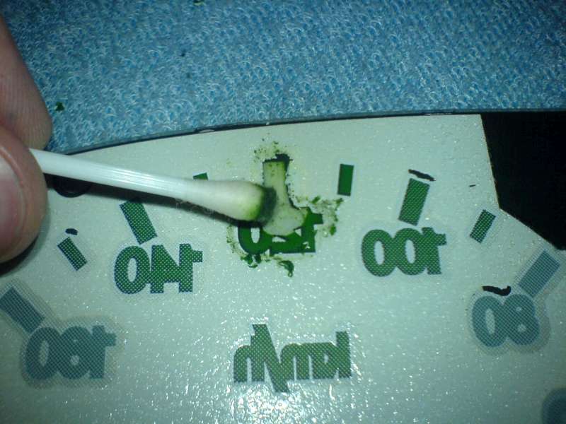

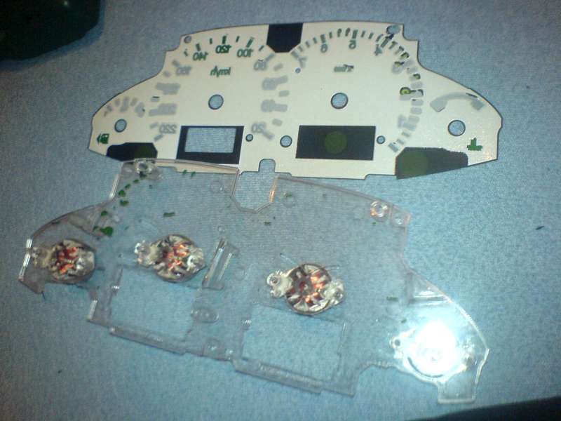

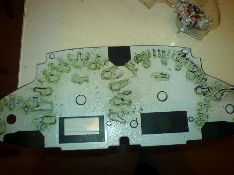

treba vybrat budiky(navod tu niekde je),potom treba dat dole ten priehladny silt(to zvladne aj male dieta-4 zapadky),dalej treba odobrat rucicky(mne pomohla vidlicka).No a teraz je potrebne dat dole foliu foto c.1. odporucam to robit pomali,po kusockoch to odliepat,aby sa to nezlomilo,ide to celkom v poho len rukami.Je dost mozne ze po ztrhnuti folie ostanu na tom plaste kusky farby. foto c.2.POZOR.nepouzivat ziadne chemikalie(ide to zoskrabat prstom),samozrejme ja som pouzil priatelkin odlakovac a ten nejako zreagoval a vytvoril matny povrch(dako to musim vylestit).Na samotnej folii je zospodu zelena farba,ktoru treba odstranit,je to dost makacka lebo na tej zelenej farbe je taky lak a na nom lepidlo.ja som to robil odlakovacom a tycinkami do usi(cca 45min a minusom ich asi 40) foto c.3.je lepsie robit to ciselko po ciselku,palicku po palicke,lebo ked to ocistite cele (vid.predchadzajuce fotky)tak to jemne presvita.treba sa s tim vybavit.Ak to bude presvitat dobra zachrana je centropenka,ale aj ta jemne presvita. ja som si este cervenou centropenkou zafarbil policka na tachometri,ale mam pocit,ze je lepsie pouzit daku cervenu foliu.No a ked to setko mate mozte dat spat foliu a zalozit rucicky.a uz len ostava vymenit zlte ziarovky za ine.napr modre.alebo ledky ako to idem riesit ja.este cakam kym mi dorazia,potom nafotim ako je to riesene,lebo tam nedavam 3 ledky ale 5(vyvrtam duri a priletujem kabliky) Dufam ze dakomu toto pomoze.

Len dodam....HyperLed-ky biele......skusal som natriet jednu palicku modrym lakom na nechty....nepodarilo sa mi natriet rovnomerne...vzdy to inak ukazalo....nakoniec som zakryl paskou ostatnu plochu a nastriekal modrym sprejom.......
