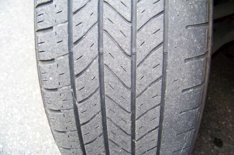

Mě poslední dobou děsil strašnej hukou ve stylu húúúúúúúú-húúúúúúú-húúúúúú (žádný píííííísk-pííííííísk), při vyšší rychlosti to zaniklo v aerodynamickém hluku. Zároveň mi cca mezi 40-50 km se auto kymácelo, jako bych jel po vlnovce, nebo to šmajdalo. Ve předu jsem měl strašně sjetý vnitřky. Nechal jsem udělat geometrii (byla úplně rozhozená) a zkontrolovat ložiska (vše v pohodě). Hučení i kvrdlání nezmizelo, ale servisák říkal, že mám totál gumy na šrot nepravidelně sjetý a samou nerovnost a hrbol. Nevim proč, nejezdím nikterak závodně, ale pozor na Bridgestone Potenza, myslel, jsem když na tom jezdí Ferarri, tak to bude bomba :x
Ford Focus combajn 1,6 Zetec 16V r.v. 2001 (mezitip)Obrázek

no pockaj hochu, na potenzu nedam dopustit, tak problem asi bude inde :lol:
