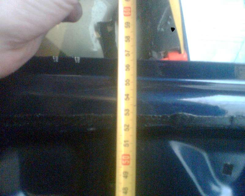

Příspěvek od ihrdlick » 30.10.2008 07:26
Tak konečně jsem se nějak dopracoval k tomu, že si utlumím dveře. Po celém tomto vláknu jsem pořád nevěděl, který tlumící materiál a jakých rozměrů si koupit. Včera, když jsem byl u svojeho mechanika, tak tam měl ve šrotě LP dveře z Focuse, tak jsem je pořádně změřil. Tapecirunk má přibližné rozměry 78 x 54 cm*, takže úplně ideální by byly 3 pláty SIKADAMPU 630 v rozměru
80 x 20 cm (1 ks 248,-) nebo... a to se mi zdá možná lepší, koupit si TECSOUND 2mm s Al fólií
v rozměru 1 x 2 m za 950,- , položit na to tapec, obkreslit, vyříznout a zbytky použít na dolepení nebo vylepení vnitřku dveří. Sice se stím bude hůře manipulovat, ale ušetří se nějaká korunka na ANS pěnu apod. Jo a ty packy, do kterých se dává ten šroubek na tapecirunk, tak ten prý jde při troše šikovnosti vyloupnout, na fotce jsou šipky, ale kvalita mobilem za šera je dost mizivá :(
* na šířku i výšku je zobáček metru vždy chycen za packu na tapecirunk.

Tohle mi napsal prodejce:
Dobrý den, rozhodně Sikadamp 630. AMS Tecsound je hodně měkký a na svislých plochách až zas tak moc nedrží. V dnešní době je asi nejefektivnější tlumení Vibraflex 25, který sice na sobě nemá ALU folii, ale pracuje se s ním asi nejlépe, navíc jeho tlumící účinky jsou asi nejlepší.. Sikadamp je velice kvalitní, ale vychází poměrně dráž.. Asi záleží na celkové instalaci, co máte reproduktory ve dveřích atd. atd., Nicméně doporučuji Vibraflex 25, potom Sikadamp 630 a až na závěr AMS Tecsound.
