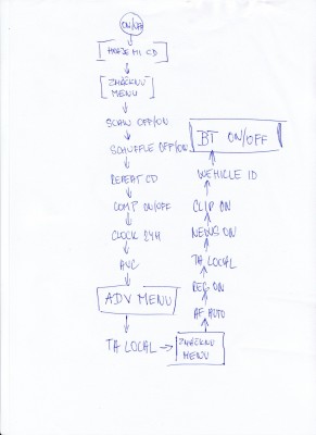

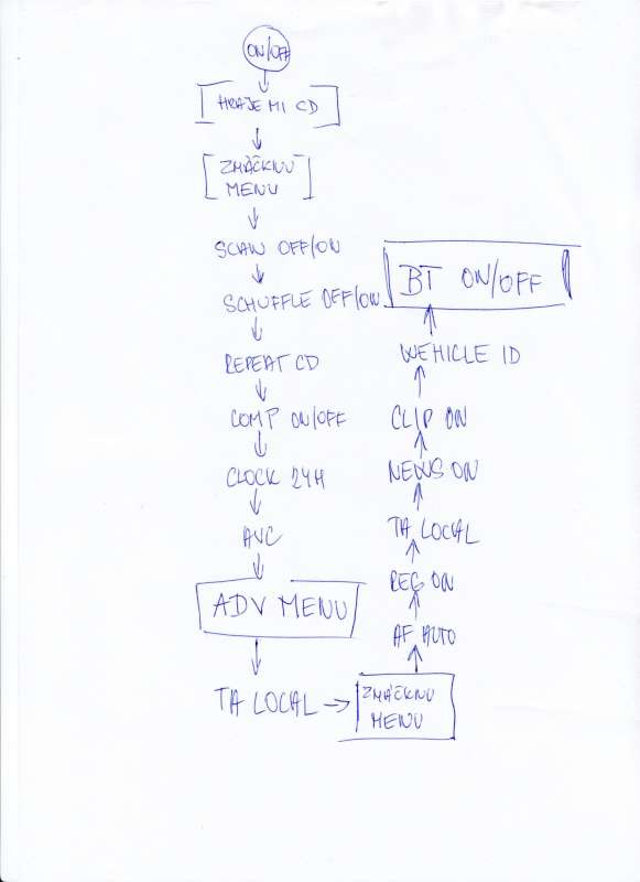

Takže přikládám detailní popis jak jsem se dostal k té funkci bluetooth...alias BT .

Přikládám detailní popis jak jsem k tomu BT došel .
